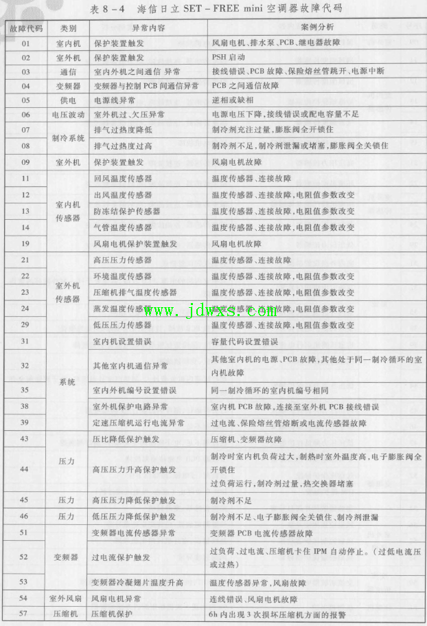

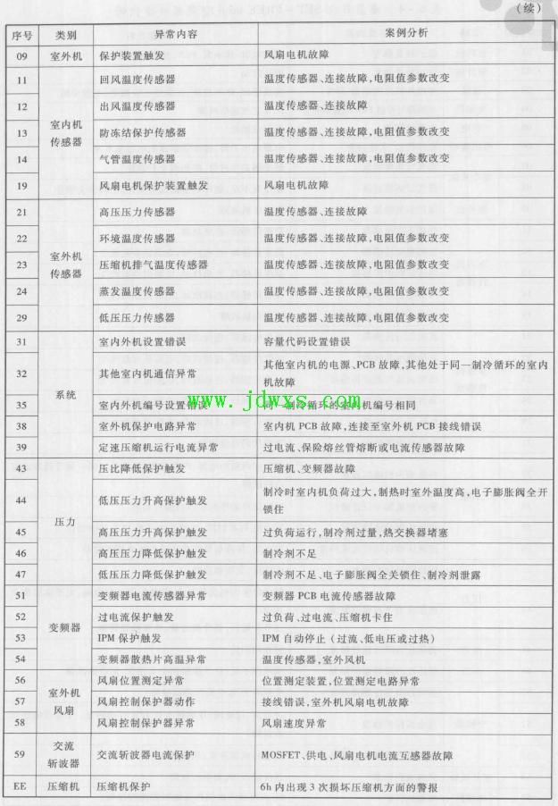

    海信日立RAS-840FS5Q变频空调器故障表现为不制热报警"43"故障代码(压比降低保护)。案例分析开机30min,吸气压力50kN、排气压力60kN,压缩机排气温度10°C以下。吸气管、四通阀、气液分离器以及压缩机回气管全部结霜。继续运转形成恶性循环,最终报"43"故障代码。经检查主控板各输入、输出信号正常。四通阀上电但昕不到换向气流声。分析为四通阀阀体卡住或阻力过大,使得偏小的压力差无法推动滑块移动而换向。机组始终工作在制冷状态下,过冷的液体又回到压缩机恶性循环造成以上现象。维修方法将机组开启在制冷运转模式下,当排气压力升至1GN左右时给四通换向阀上电,并用木棒轻轻敲击阀体(注意不要损坏阀体)。在较大压力差和外力作用下四通阀打开。反复试验几次,四通阀正常换向,故障机修到这里,终于修好值得探讨。。海信日立RAS-840FS5Q故障代码见表8-3。海信日立SET-FREEmini空调器故障代码见表8-4。表8-3海信日立RAS-840FS5Q变频空调器故障代码(690-840机型)
