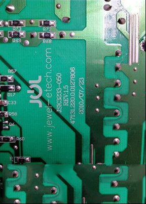

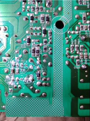

摘要: 收到同行送来的故障机壹台海尔电视LE42A300N液晶电视,故障表现为打开开关,电源指示蓝灯一直闪,该机电源板的板号是0094001855(图纸),开盖检查,5V电压在开机时只有2.6V左右,12V只有7V左右,24V只有17V左右,检查PFC ...
    收到同行送来的故障机壹台海尔电视LE42A300N液晶电视,故障表现为打开开关,电源指示蓝灯一直闪,该机电源板的板号是0094001855(图纸),开盖检查,5V电压在开机时只有2.6V左右,12V只有7V左右,24V只有17V左右,检查PFC电压380V左右,检查次级输出电容没有损坏,断开所有负载强制开机检查5V电压不够,只有4V左右,经查5V初级电路中,副供电回路中电阻R62开路10欧电阻,更换后正常。
