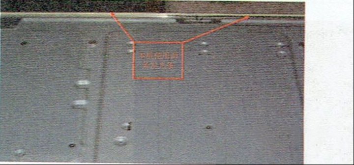

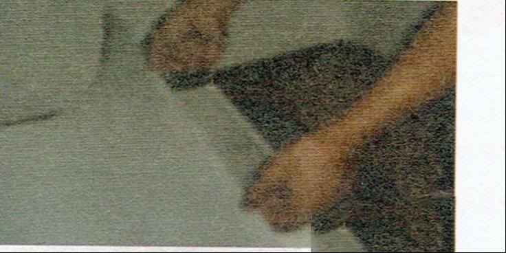

    第一步:将固定显示板前面的铁框拆下、放好,见图1图2。

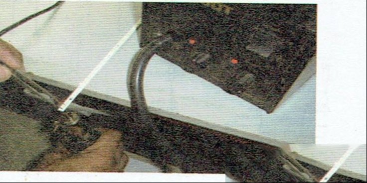

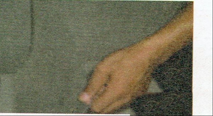

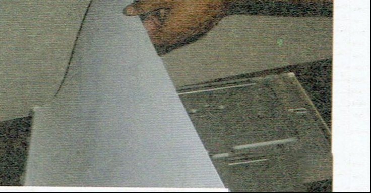

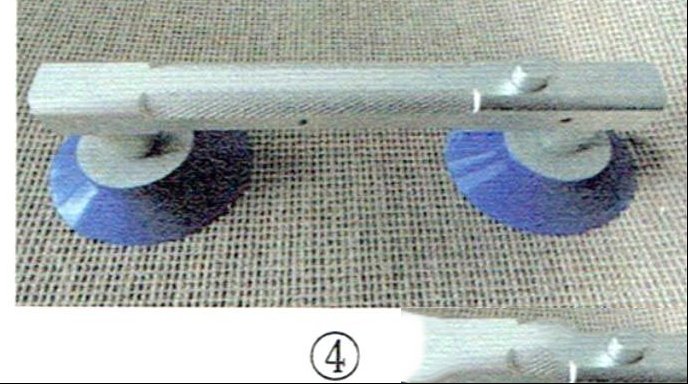

          第二步:取下液晶显示板,见图3。取液晶显示板时注意:不要用手硬拉显示板COF柔性电缆取显示板,避免出现竖线等不良现象,应使用液晶屏无痕真空吸盘器取下显示板。

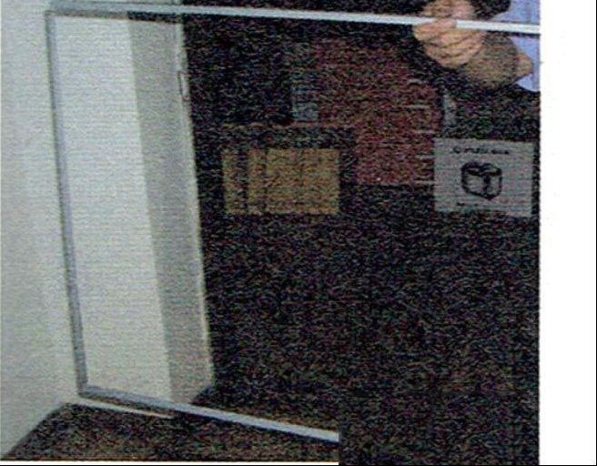

          图4为液晶屏无痕真空吸盘器。这个吸盘器淘宝网上有售,大约450元左右,适用于30英寸~50英寸液晶显示屏。

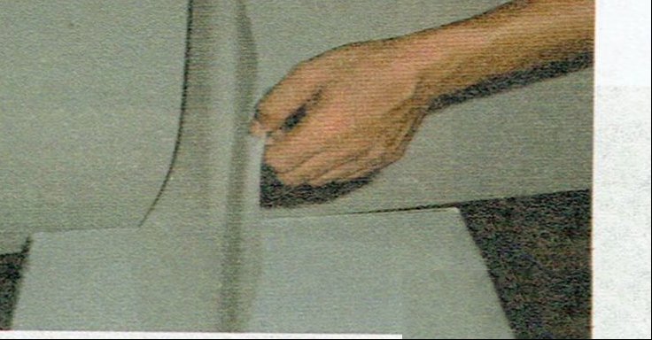

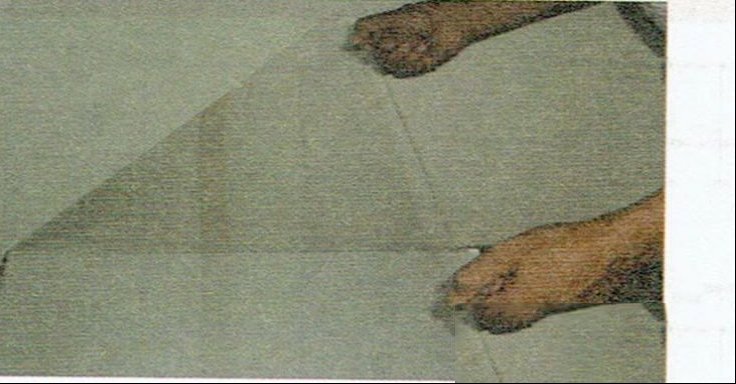

          第三步:取下胶框,见图5。

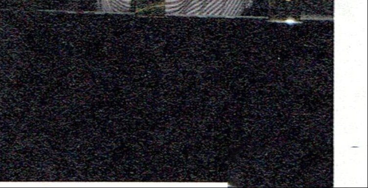

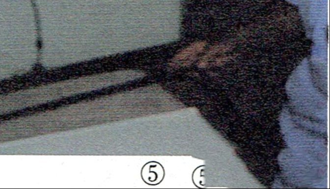

         第四步:取下上棱镜片(建议戴防静电手套),见图6、图7。

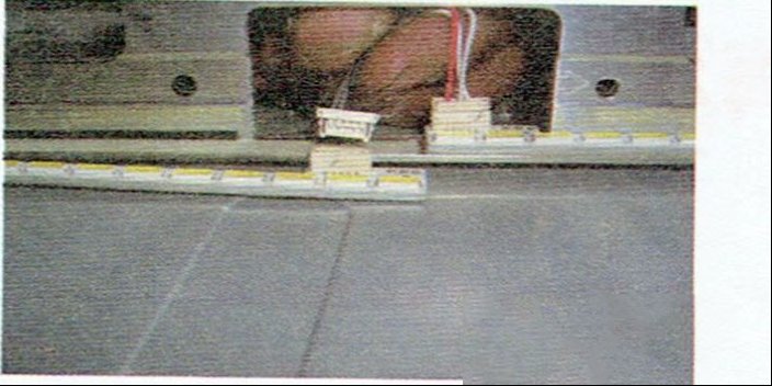

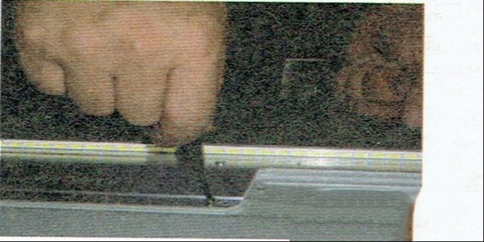

         第八步:取下发光条,见图11,图12。
          图13为发光条所在位置,在取发光条时要注意,因固定发光条采用的是导热硅胶,拆卸时不要拆坏,否则无法安装。

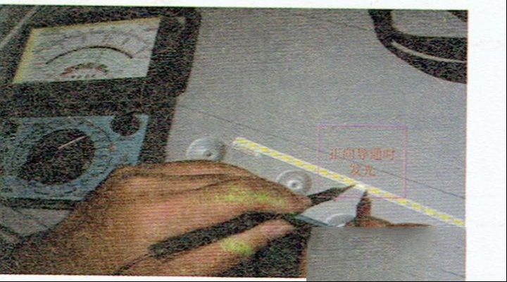

          图14为发光二极管数字表测量方法;图15为发光二极管指针表测量方法(Rx 10k )挡。
