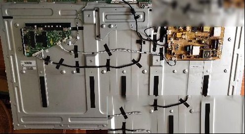

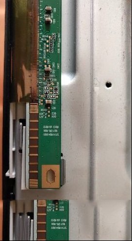

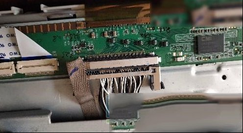

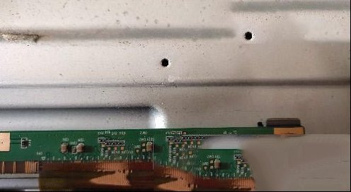

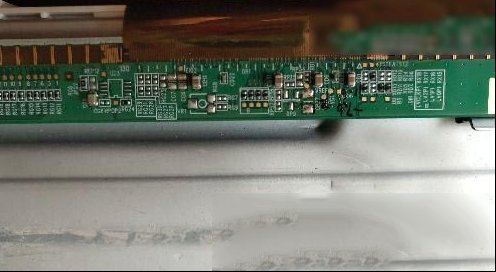

    收到同行送来的故障机壹台55寸海尔液晶电视,此机式逻辑板边板一体,取下左右边板连接排线,右屏正常显示,测VGH、VGL电压正常,装上排线后电压失常,割断左边板往屏的VGH、VGL线路,电压恢复,屏左下边显示发黑、迟顿,屏左边缘有三只耳朵,先割下面一个,屏左下角正常,左上依旧不正常,全部割下后试机正常,把先前割断的VGH、VGL线路接通恢复。有在帖子里看到说割了会影响高清视频,特意试了下,在1080和2160下这台机器用肉眼没发现异常,至今也有两个月了。
