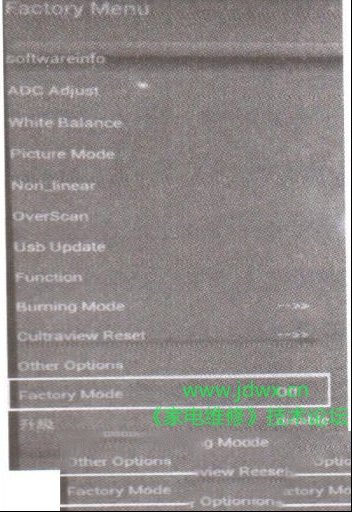

  例10:S40/50/S40Air/S5OAIR/X5OAIR更换主板后出现开机满屏雪花。
  故障原因分析:开机后屏幕出现雪花点,开机桌面设置无效,这通常是工厂老化模式没有完全退上引起的。处理方式是,按遥控器上的“信号源'键后速按数字键"2、5、8、0"进入维修模式;再将工厂模式("Fac-tory Mode")ON”设置成“OFF" ,然后遥控关机即可。如图2所示。
