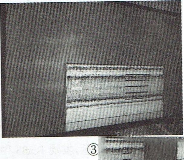

        前者主芯片为RTD2649,后者为MSD6I981BTA,两款板子外形和输入、输出接口完全一致。 上电测量MSD61981BTA主板的LVDS供电为12V,与原主板一致。换上MSD6I981BTA主板后试机,图像花屏,且倒立,如图3所示。

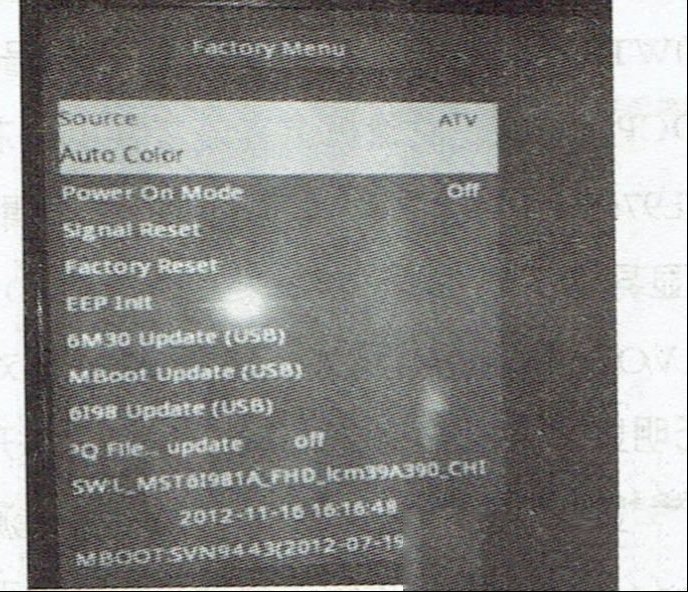

        先将主程序拷贝到U盘的根目录中,然后将U盘插到电视机的USB口中,上电开机,先按遥控器上的“菜单"键,再快速按数字键"8、8、9、3”进入工厂模式,如图5所示。按遥控器方向键选择“6I98 Update (USB )”-项再按“ 确定"键升级主程序,指示灯 闪烁约5min后升级结束。重新开机,图像还是花屏状态,但不再倒立,说明升级成功。

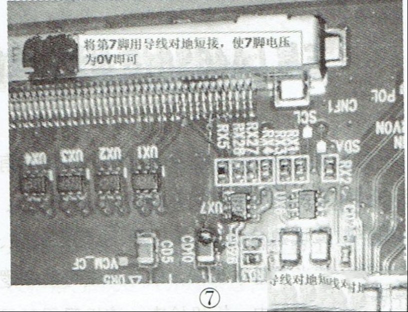

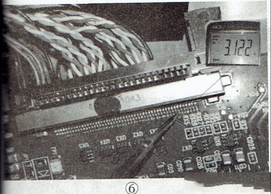

         上电测量逻辑板LVDS接口各脚电压,发现⑦脚电压为3.122V ,如图6所示。
         试用镊子将该脚瞬间短路,图像色彩正常,说明该脚就是LVDS信号格式选择端。用一段细铜丝导线将⑦脚接地,如图7所示。
         通电试机,图像正常,图8所示。
