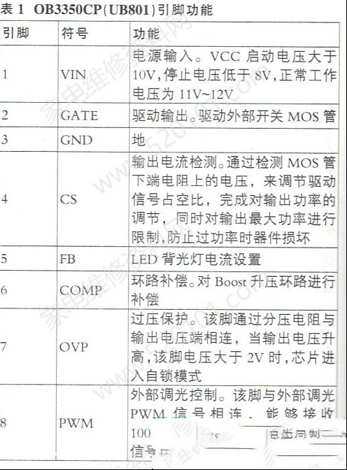

        根据上述灯条的结构判断恒流板输出电压应约为120V。用LED灯珠测试仪测试屏内灯珠,电压显示为121V,灯珠发光均匀,说明恒流电路有故障。本机恒流电路如图1所示,其恒流控制芯片采用OB3350CP(UB801),8脚封装,引脚功能见表1。
        输出两个控制信号到恒流部位:一个是背光开启电压,一个是背光调光信号电压。TSU69ZR 86脚输出PWM-DIM信号,87脚输出的信号通过外接三极管电路形成PWM-REF信号。二次开机后UB801的①脚电压为12V(正常),⑧脚PWM电压为2V,⑦脚(OVP)电压从1.8V 快速升到2.2V,此时背光熄灭,说明OVP过压保护已动作。综合前面的检测结果分析,故障原因应是RB803阻值变大,或者是RB814阻值变小。断电,用数字表在路测量RB803阻值,发现其值在9k~12k之间变化,明显异常。而且测试时是断电状态,如果电阻在电路工作时,两端加上工作电压,阻值也许变化更大,导致UB801⑦脚电压过高,出现误动作。为了验证分析结果,在RB803两端并联一只5k电阻开机后不再保护,背光持续点亮。于是换新RB803,开机,故障机修到这里,终于修好值得探讨。。
