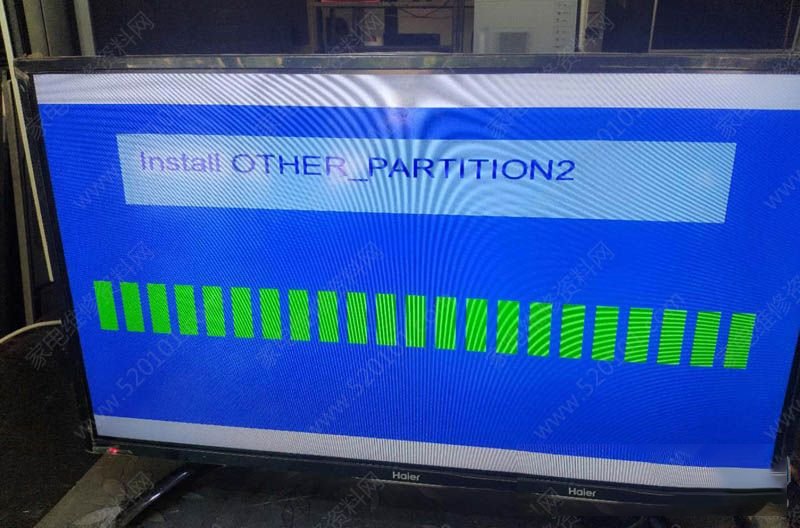

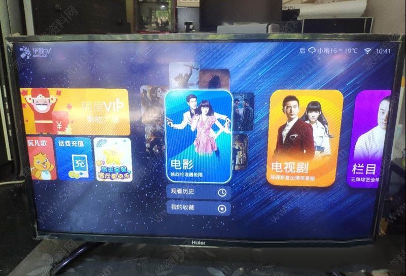

摘要: 收到同行送来的故障机壹台海尔LE32AL88G31液晶电视,故障表现为反复重启,怀疑数据出错,买来数据升级成功,由于没有拆机,所以只有后盖条码,海尔映像文件升级方法:得到一个映像文件复制到空白U盘里,拔掉电源插上U盘, ...
    收到同行送来的故障机壹台海尔LE32AL88G31液晶电视,故障表现为反复重启,怀疑数据出错,买来数据升级成功,由于没有拆机,所以只有后盖条码,海尔映像文件升级方法:得到一个映像文件复制到空白U盘里,拔掉电源插上U盘,按住本机上的待机建或者菜单键别松手,通电,指示灯会闪烁或者屏幕提示正在升级松手,等待10分钟左右,自动重启。注意:(有的升级可能是黑屏 等待半个小时看看)
        如果电视通电是待机,就等待机后在按住菜单键别松手,遥控开机或者在待机的时候按住待机建别松手。
