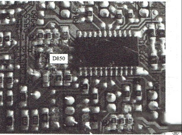

    收到同行送来的故障机壹台海尔LE46G96P液晶电视,该机上电后,电源指示灯红灯亮;遥控开机后蓝灯亮,背光一闪,面板指示灯马上变为红,该机的故障表现为有两个特点:一是背光亮的时间极短,二是指示灯变为红灯后,无法再开机,要断电一会儿后再上电才能开机。分析认为故障原因可能是保护电路动作,并进入了自锁状态,决定重点检查背光LED的供电电压是否过高,过压取样电路有无问题;电源板上有无模拟可控硅电路,并且是否已被触发。在《家电维修大众版》2015年第3期50页找到海尔LE39A90W型机的电源电路,和本机的基本一样,其副电源输出5V和12V两组电压,主电源只输出一组75V电压给背光电路供电。
        另外,电源板上由Q850和Q851组成的模拟可控硅电路,如图1所示。模拟可控硅导通与否由Q853控制,其控制信号有两路:一路是FAIL-OVP,另一路是FAIL-SCP,都来自背光板。背光控制芯片是IC805(OB3356CP),其13脚是过压保护输出,14脚是灯珠短路保护输出。正常时,这两脚都输出5V高电平;如果过压或灯珠短路,相应脚马上输出低电平,通过D850或D851使Q853导通,触发模拟可控硅导通并自锁,主电源停止工作。
       开机先,监测主电源输出的75V电压,没有过压现象,再测Q850的e极电压为0.15V,但Q851的b极电压为0.7V,这说明模拟可控硅已被触发并且自锁,开/待机光耦IC805截止,主电源停止工作。
       因主电源输出的75V电压正常,决定拆除D850。拆下D850后发现,该二极管下面有两条铜箔,距离D850焊点很近,且覆盖有底胶,如图2所示。清理干净线路后,上电开机,背光正常,图声正常。检测拆下的D850,正常;装上D850开机,一切正常。看来故障是D850下面的线路漏电引起Q853的b极电压下降误保护所致。
        该机还设有以下保护电路:取样电阻R951和R950对主电源输出的VLED(75V)电压分压,然后通过R959送OB3356CP的23脚进行检测,当该脚电压超过阈值电压时,13脚输出低电平。如果取样电阻R951的底胶漏电,也会引起误保护。
