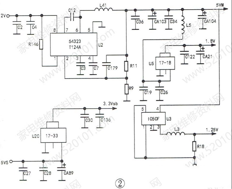

    收到同行送来的故障机壹台海尔LE32H300型液晶电视只有一只红色电源指示灯,开机后指示灯闪烁八九次后才熄灭,进入开机状态;待机时,指示灯长亮。
        故障表现为1:通电后电源指示灯亮一下就灭,不开机。
        故障原因分析:测电源板输出的5Vs电压正常,12V、24V电压也正常,说明主板已输出开机信号,但故障极可能仍在主板上,决定先看开机打印信息。用编程器把电脑与电视(vGA接口)连起来,查看开机打印信息,只打印了8行就没有了(正常时应打印几十行),如图1所示。第五行显示"BIST_0 error”,说明主芯片对DDR存储器检测出错,可能是主芯片与DDR通迅不畅,或DDR供电不正常,或DDR本身不良。该机主板上并无DDR存储器,估计集成在主芯片内部,转向检查DDR供电相关DC-DC转换电路,如图2所示。
        第一路以U20(17-33 )为核心,把待机5Vs电压转变为待机3.3Vs;第二路以U2为核心,把12V电压转变成5VM;第三路以U5(17-18)为核心,把5VM电压转变为1.8V;第四路是以U3(IC5CF )为核心,把5VM电压转变为1.25V。5VM、1.8V及1.25V电压在待机时均为0V。测量上述电压,发现1.8V电压仅为0.5V,明显异常。经查U5不良,换上低压差稳压块1117-18后通电,故障机修到这里,终于修好值得探讨。。本机DDR供电为1.8V。若该电压不正常,系统对DDR检测无法完成,虽然主板给电源板输出了开启信号,但电视机仍不能二次开机。
         故障表现为2:通电后指示灯长亮,不闪烁,不开机。
         故障原因分析:测开关电源输出的5VS、12V、24V均正常,判断故障部位在主板上。查看开机打印信息,无信息显示,这表明主板的控制系统工作异常。参照图2,测量DC-DC电路的输入、输出电压,发现1.25V(主芯片内核供电)电压仅为0.3V,不正常。检查1.25V电压形成电路,测取样电阻R28、R29及储能电感L3等元件正常,怀疑U3有问题,于是从块报废主板.上取下一只IC5CF换上,故障机修到这里,终于修好值得探讨。。
