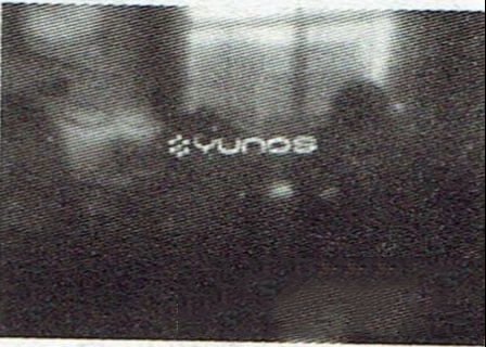

    海尔RTD2984机芯液晶彩电,如LE42AL88U51、LE32A31等机型,开机后开机音乐及开机画面均正常,如图1所示,在屏幕显示“系统启动中”时,机器自动重启,如此反复。
          根据故障表现为分析,判断程序出错,升级主程序即可,具体操作方法如下:把存有主程序的U盘插到电视机的USB端子上,按住遥控器上的“中间”键,或者面板上的“菜单"键不松手,交流上电后,机器开始自动升级。书求 值得注意的是,该机芯彩电在升级过程中背光不亮,即黑屏。如果用手电筒照屏幕,会发现有升级字符显示,如图2所示。
          大概4分钟后升级完成,机器自动重启。如果在升级过程中机器断电,会导致机器不能开机,指示灯也不亮,这时需重刷Boot数据。
