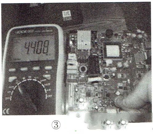

       无伴音时,左右声道的正、反输入/输出电压全部变为0V,自举升压端电压也降低;有声音时,18脚电压偏低,12脚电压也略低于其他三个输入端电压( 正常时应相同)。U10的左、右声道音频信号输入采用差分方式,如果前端的输入电压不平衡,会导致直流保护电路动作。关机后马.上测量③、④、11、12脚对地电阻,发现12脚对地电阻约为110kΩ,如图2所示,约5s后逐渐增大到4.408MΩ,如图3所示,其余三端阻值一直稳定为4.408MΩ,怀疑C142有问题。将C142换新后开机,故障未再出现,说明故障原因是C142漏电,改变了12脚的差分信号正极电压,导致18脚输出直流电压,U10进入了保护状态,从而出现无伴音故障。
