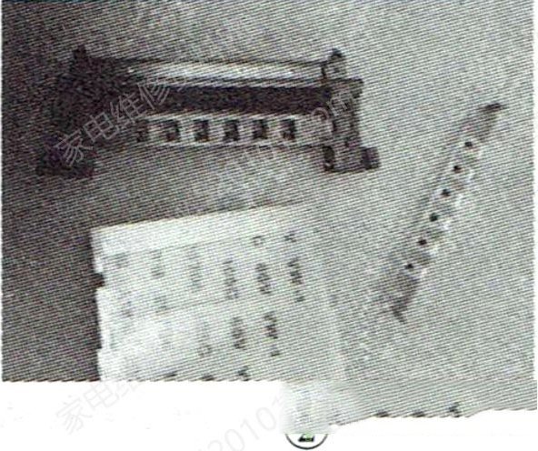

    海尔LS系列液晶电视,如LS55U52、LS55U51N等,所用液晶屏为4K屏,其逻辑板与机芯板的连线均采用FFC软排线。当软排线的金手指触点变形或者是接触不良时,液晶屏控制板检测信号异常,就会启动液晶屏老化模式,屏上交替显示红、绿、蓝、白光栅。这种故障一般在冷开机或者热机后出现。实修时,先拔下逻辑板的上屏线插头,会看到金手指旁的绝缘层上有压痕,如图1所示,其原因是制作插头时精度不够,插座弹片压在了金手指的边缘上,电视发热后引起接触不良,这种现象在FFC排线上较常见。

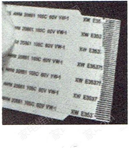

        接下来需重新制作插头:打开排线固定支架,分离后取出FFC排线,如图2所示,然后将压坏的金手指剪掉如剩余长度不够 ,可用壁纸刀将FFC表面覆盖的绝缘层刮掉一些,如图3所示。最后将排线固定支架安装好,接到逻辑板上,通电试机即可。提示:本文所述故障是海尔LS系列液晶电视的一个通病。实修时,可先用手轻轻摇动或按压逻辑板,上的上屏线插头,如果故障减轻或消失, 那就是上屏线的问题,更换或按,上述方法处理即可。
