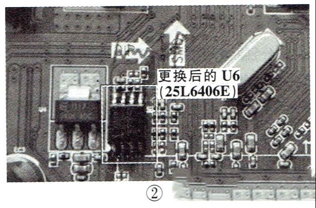

         然后将U盘插在机器的USB端口中,按住本机面板.上的“菜单”键不松手,交流上电,屏幕会自动点亮,约3分钟后机器自动关机并重启,出现蓝屏。需要注意的是,如果屏上一直显示噪波点,且U盘的读写指示灯不闪烁,,则要换一一个U盘再次升级。故障表现为2:指示灯亮,二次不开机。此故障原因多为U6物理损坏,需更换U6,如图2所示。

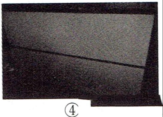

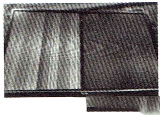

        由于市售的Flash存储器是空白的,即更换U6后无法通过USB端口进行升级或者强制升级,这时只能采用离线烧录的方法(一般支持二进制的BIN数据),数据需从正常同型机中读取获得。需注意的是,本型彩电配屏型号较多,不同配置所对应的升级数据也是不同的,若选用的升级数据错误,则会出现图3、图4所示光栅。
