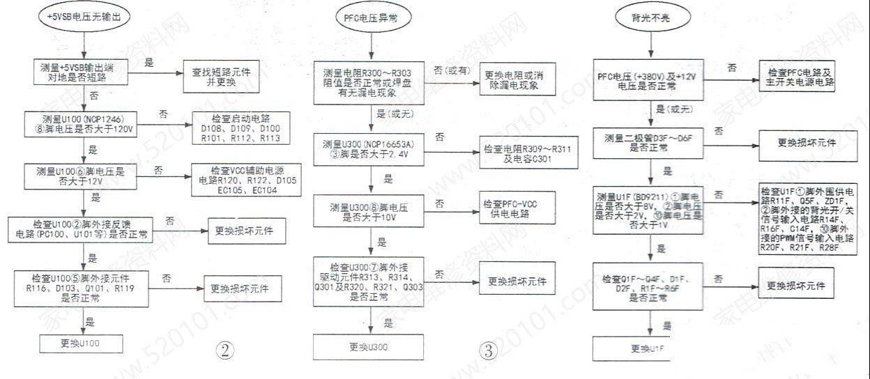

    海尔LQ65S81液晶电视采用AY205D-4SF01型电源二合一板,其输入电压为AC130V~264V,开关电源输出电压为5VSB/1A、12V/5A,LED驱动电路输出电压为-156V(或-191V )/330mA x 2。AY205D- 4SF01型电源板除用于海尔多款超大屏幕(大于55英寸)LED液晶彩电外,还用于暴风、熊猫等品牌60英寸~75英寸LED液晶彩电中。该电源主要由交流输入及EMI滤波、PFC (功率因数校正)、副电源(输出5VSB电压)主电源(输出12V电压)和LED背光驱动电路组成如图1所示。
