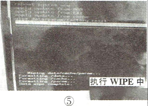

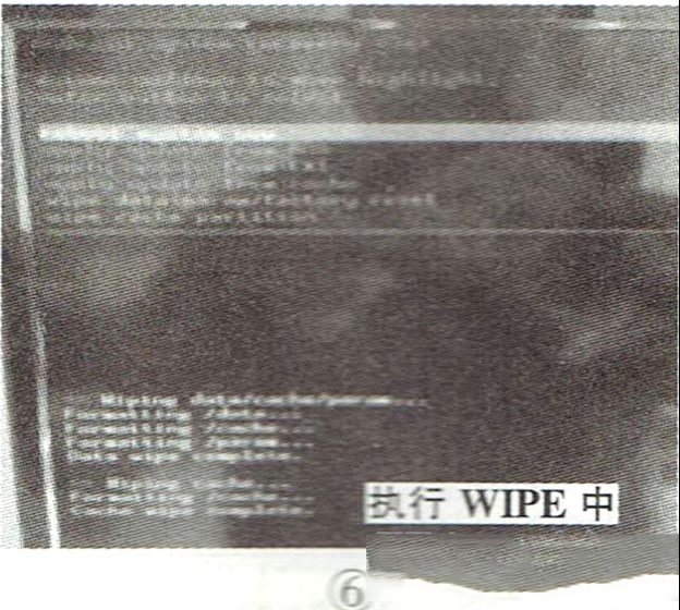

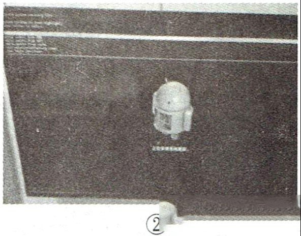

    在海尔液晶彩电中,采用爱奇艺7366机芯的电视机型号很多,如LE32A7100L、LE42B3500W等。该类彩电易出现开机后屏上显示“智能系统正在启动”,如图1所示,但一直无法进入系统的故障。究其原因,应为系统数据损坏,怎么修理是进入recovery模式,将数据恢复到默认状态。
          具体操作如下:在电视机交流断电的情况下,按住本机“菜单”键不松手,然后接通电视机的电源开关,最后按遥控器上的“待机”键,等待一会儿出现图2所示界面,表明电视机已进入re-covery模式。
          接下来按本机“频道+/”键来选择到“wipe data-param/ factory reset,按“信号源"键进入,如图3所示。
          选定"YES”,按“信号源”键确定,如图4所示。
          然后选择"wipe cache partition"项,按“信号源"键确认,如图5所示待擦除完成后,选择第一项"reboot system onw ,按“信号源”键确认,机器会自动重启,稍等片刻即可进入系统,如图6所示。
