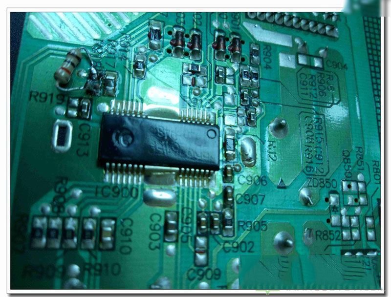

摘要: 收到同行送来的故障机壹台海尔LED32A950液晶电视,故障表现是通电后屏显厂标后黑屏有暗影,声音正常。拆机,测灯条供电在开机瞬间有上跳后下降的过程,判断灯条问题。拆机,拆屏,灯条是三条 6V 9灯。 其中一只灯珠开路 ...
    收到同行送来的故障机壹台海尔LED32A950液晶电视,故障表现是通电后屏显厂标后黑屏有暗影,声音正常。拆机,测灯条供电在开机瞬间有上跳后下降的过程,判断灯条问题。拆机,拆屏,灯条是三条  6V 9灯。 其中一只灯珠开路。 用户急用,用一只6V灯珠补好。 试机背光正常点亮。灯条供电57.5V。装好屏,这类维修后习惯调整灯条电流。 看背光恒流用的是BD9261FP芯片。

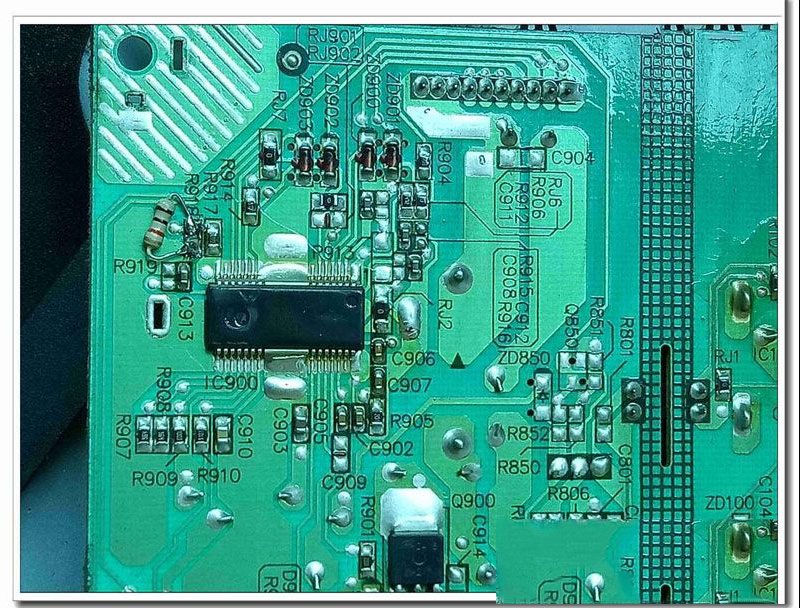

       查看此芯片资料,此块外接电阻控制灯条电流,找到板上实际位置。

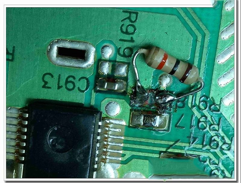

       R918位置原厂用0电阻,试用10K电阻代替,测试灯条供电降为55V。
