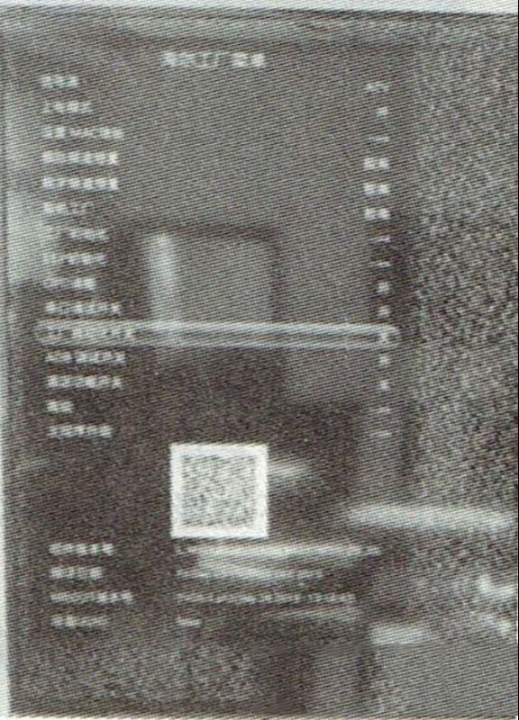

摘要: 针对海尔638机芯液晶彩电,更换机芯板后屏幕右下角一直显示红色的“factory"字符,如图1所示。该故障的原因是工厂在调试软件后,没有关闭“工厂自动化开关”。怎么修理是进入工厂模式,将“工厂自动化开 ...
    针对海尔638机芯液晶彩电,更换机芯板后屏幕右下角一直显示红色的“factory"字符,如图1所示。该故障的原因是工厂在调试软件后,没有关闭“工厂自动化开关”。怎么修理是进入工厂模式,将“工厂自动化开关"项的值设为“关”,如图2所示,然后退出工厂模式即可。
       该机进入工厂模式的方法如下:若遥控器上无数字键,则按遥控器或面板上的“信源”键,然后按遥控器上的方向键“左、左、上、右”即可;若遥控器上有数字键,则先按遥控器上的“菜单”键,然后按数字键“8、8、9、3”即可。
