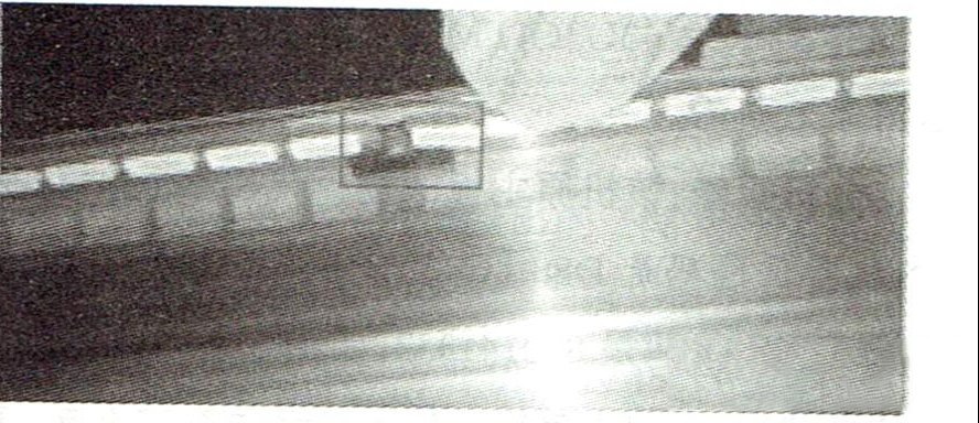

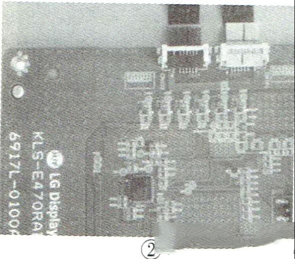

摘要: 收到同行送来的故障机壹台海尔K47H500OP型液晶彩电,开机后屏左侧15cm左右区域内有垂直黑带,如图1所示。本机的背光板输出的VLED(电压为70V),LED为6组,一边为3组,通过软排线进入屏内,如图2所示。首先测试LED反馈电压 ...
    收到同行送来的故障机壹台海尔K47H500OP型液晶彩电,开机后屏左侧15cm左右区域内有垂直黑带,如图1所示。本机的背光板输出的VLED(电压为70V),LED为6组,一边为3组,通过软排线进入屏内,如图2所示。首先测试LED反馈电压,左侧三个均为2V左右,右侧的分别为4V、0.8V、2.4V,说明有一组LED灯条断路。拆开液晶屏,去掉均光板后观察灯条,发现一颗LED灯珠被均光板的塑料垫片挤掉了, 如图3所示。用美工刀将灯条与散热片分离后,焊接好灯珠,并用导热胶带粘好,装好屏后试机,故障机修到这里,终于修好值得探讨。。
