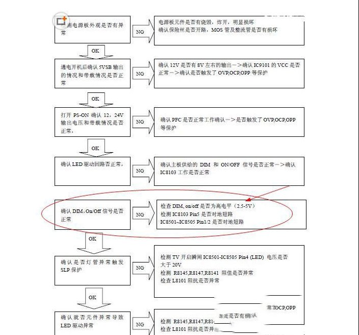

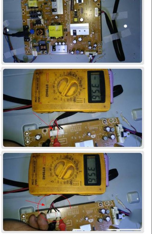

摘要: 收到同行送来的故障机壹台海尔LE46G3000液晶电视,故障表现为开机灯闪2下变待机红灯亮,现在的液晶开机变待机很多都认为是灯条,这例又特殊不是灯条。论坛没有这个型号的具体故障维修,有几个帖子又换主板,又换电源板 ...
    收到同行送来的故障机壹台海尔LE46G3000液晶电视,故障表现为开机灯闪2下变待机红灯亮,现在的液晶开机变待机很多都认为是灯条,这例又特殊不是灯条。论坛没有这个型号的具体故障维修,有几个帖子又换主板,又换电源板,还是处理不了。开机红灯亮,按待机键红灯闪的时候PS-ON有高电平,说明主板送来了开机信号{主板1117-3.3V换过了},on/off始终是0V,单独断开连接线主板没有送3.3V过来,有时候正常一会儿测试on/off是3.3V。
          断开on/off连线,电源板端强制接5V然后开机测试各项输出正常,12V端{主板标24V}由PS-ON控制,on/off也等于由PS-ON控制(受待机控制)。试过直接on/off接PS-ON端不行。最后按照图4中的方法修复。
