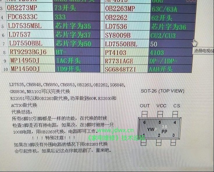

    收到同行送来的故障机壹台夏新3215液晶电视,故障表现为是不开机,拆后壳检测没有电压输出,三合一的板子,电源次级一点电压也没有,测量没有明显短路的,初级300V断电后,也不释放,用电洛铁放电后,测量电源初级也没有发现明显损坏,或者短路的,现在的电源芯片都是用的6脚的小芯片,型号不好看 ,都是丝印,而且每个厂家标的丝印都不一样,而且还特别小,应该是OB2273,直接去买件,而且还准备了CRT上的万能电源模块,不行就改,做了两手准备,更换后,通电开机了,指示灯了亮了,故修复。
