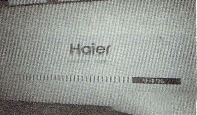

    收到同行送来的故障机壹台海尔6A638机芯液晶彩电(如LE55G310Z机型)在开机后,易在出现系统启动界面(如图1所示)或出现开机LOGO时自动关机,关机后重启,故障依旧。
       此故障通常系主程序异常所致,实修时可先在网盘下载对应主程序升级,具体方法如下:先将下载好的主程序"Haier638Up-grade.bin"拷贝到U盘根目录下,在电视机交流断电的状态下将U盘插到电视机的USB接口中,按住本机“菜单”键不松手,然后交流上电,待屏上出现升级进度条(如图2所示)后松手。整个升级过程需几分钟,升级结束后电视机会自动关机,这时遥控开机即可。如果升级后故障依旧,则需更换主板。
