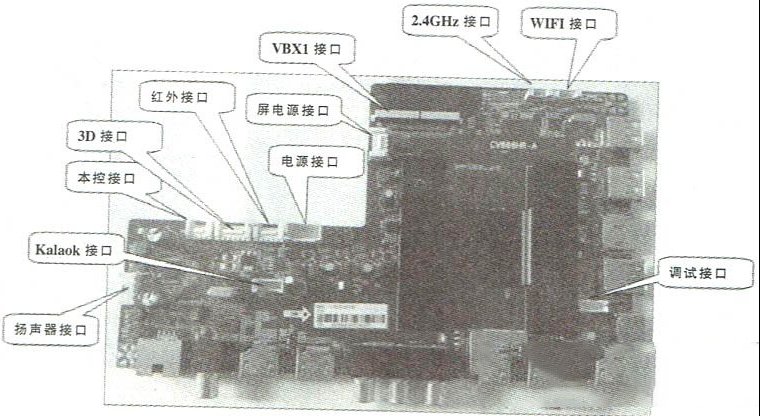

    收到其他维修同行的一台海尔LS48AL88U51型液晶彩电,遥控器上的“开/待机”“频道+/-”及“音量+/-”键失灵。本故障在海尔LS48AL88U51型机所属的T868机芯彩电中较为常见,有的是新机便出现此故障。有的是换完机芯板之后出现此故障。本机遥控器,上的部分按键(“开/待机”、“频道+/-”及“音量+/-”)电路采用2.4GHz射频技术,机内安装有2.4GHz小板,如图1所示。
        2.4GHz小板上的主芯片把遥控器发射来的射频信号处理后,输出脉冲编码信号送给机芯板的IR端。本机主板的各插座名称如图2所示,2.4GHz小板输出的IR信号与6针插座3D接口相连,3D接口旁边的5针插座红外接口未用,但该接口的部分引脚与3D接口引脚相通。
        本故障的原因是将卡拉OK的线插到了红外接口中,IR信号被短路,从而出现本故障。此时,将卡拉OK线插到红外接口下方的5针插座中即可。
