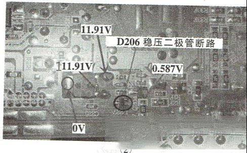

摘要: 收到同行送来的故障机壹台海尔LE48AL88U51液晶彩电,故障表现为是指示灯亮,无法二次开机。上电测得机芯板上的电源插座⑦脚(5VSB)电压为稳定5V,①脚(PW-ON)电压为3.247V,说明主芯片MSDA638已输出开机电压。本机除待机时 ...
    收到同行送来的故障机壹台海尔LE48AL88U51液晶彩电,故障表现为是指示灯亮,无法二次开机。上电测得机芯板上的电源插座⑦脚(5VSB)电压为稳定5V,①脚(PW-ON)电压为3.247V,说明主芯片MSDA638已输出开机电压。本机除待机时5V电压经过U11稳压输出3.3V供给CPU待机电路外,其余电压均由电源板输出的12V提供,经过多路稳压后输给对应电路。该机CPU开/待机正常,判断故障在电源板上。
         本机电源板型号是0090724939A。二次开机后,PWON电压经过电阻加到Q204基极,Q204饱和导通,开关管Q203导通,从D极输出12V电压,如图1所示。
         测得Q204基极电压为0.587V,集电极电压为0V,说明Q204已饱和导通;Q203栅极电压为11.91V,异常。因Q203的栅极串接稳压二极管D206到Q204集电极,判断D206断路,如图2所示。由于手头没有该型号稳压二极管,根据场效应管的高输入阻抗特性,将D206短接后开机,故障机修到这里,终于修好值得探讨。。
