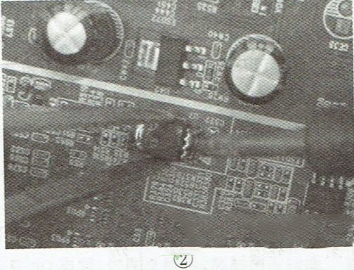

       第一步:将电烙铁温度调整为400°C,用焊锡丝将存储器两侧的引脚全部堆满锡,如图1所示。
       第二步:用尖镊子夹住芯片中间部位,用烙铁加热芯片两侧引脚,如图2所示。待焊锡熔化后,即可快速取下芯片。注意:在拆卸过程中,不要用烙铁头戳PCB板;在焊锡没有完全熔化前,严禁使劲拽拉芯片。

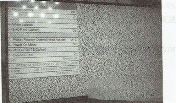

       第三步:取下芯片后,先用编程器将存储器内部的数据读取出来,保存到电脑中,随后将数据写入到新的MX25L6406E型存储器中,接下来装上存储器,上电开机,按遥控器上的“菜单”键及数字键"8、8、9、3"进入总线,选择第6项恢复工厂设置,如图3所示,电视机自动重启后开机即可。

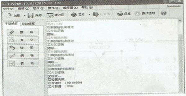

        值得注意的是,在用RT809F型编程器读取原机存储器上数据后,将自动执行校验操作,会出现校验错误的现象,即提示芯片内存储的数据,和读取后的数据有差异。若用其他不执行校验的编程器读取时,不会出现校验错误的提示,偶尔会提示芯片ID错误或芯片损坏的提示,如图4所示。
        以上提示均是在多次读写操作时偶尔出现,这也说明原存储器内部异常,因为对于正常的存储器而言,多次读写均不会出现错误提示。另外,该机在更换同型号主板后易出现灰屏现象,其原因是新板程序存储器内数据与液晶屏参数据不相符,这时通过编程器给存储器写入正常数据即可解决。
