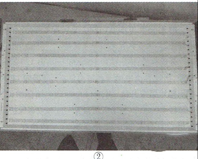

    最近收到同行送来的故障机壹台海尔LR47T1型液晶电视,开机后有声无光。据用户讲此故障曾经修过一次。开机检查,判断故障原因是高压板或灯管的问题。如果更换高压板或灯管费用也不低,和现在的LED灯珠背光组件成本差不多。征得用户同意,决定将该机改用LED背光以修复黑屏故障。首先把电视机的外面边框和附件,包括逻辑板、喇叭和连接线拆下来,主板、高压板、电源板不用拆,然后把电视机翻转过来,小心地拆开液晶面板及均光组件,如图1所示。
        接下来拆除灯管和固定架,然后用双面胶带将购买的LED灯条均匀地粘在背板上,如图2所示。

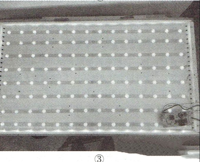

        安装好灯条后给恒流板接上24V电源,恒流板上的背光开/关端和亮度调节端外接5V电压,所有的灯珠都能正常点亮,如图3所示。
        最后装好液晶屏,并接好恒流板的供电及控制线,检查安装无误后开机,图像、声音均正常。编后语:在实修LCD液晶彩电时,若高压板或屏内灯管损坏,在难以买到配件或者维修成本太高时,可考虑用LED背光源及配套的恒流板(电子市场及网上有售,且价格也不高),这样改装后,不仅能排除原背光异常故障,还能有效地降低整机功耗,从而提高整机的可靠性。
