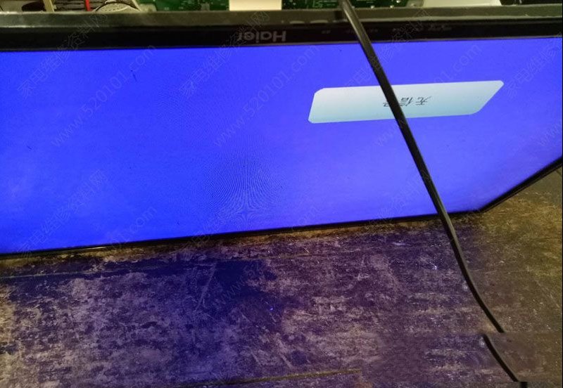

摘要: 接到收到其他维修同行的一台海尔液晶电视LD32U3100,用户说前几天下雨被雷电击坏,当时听到爆竹声般响了一声,拆机上电发现12V处有0到7V之间波动,指示灯一闪一闪的,也没有发现有什么元件炸裂。经测量发现光耦初级短路, ...

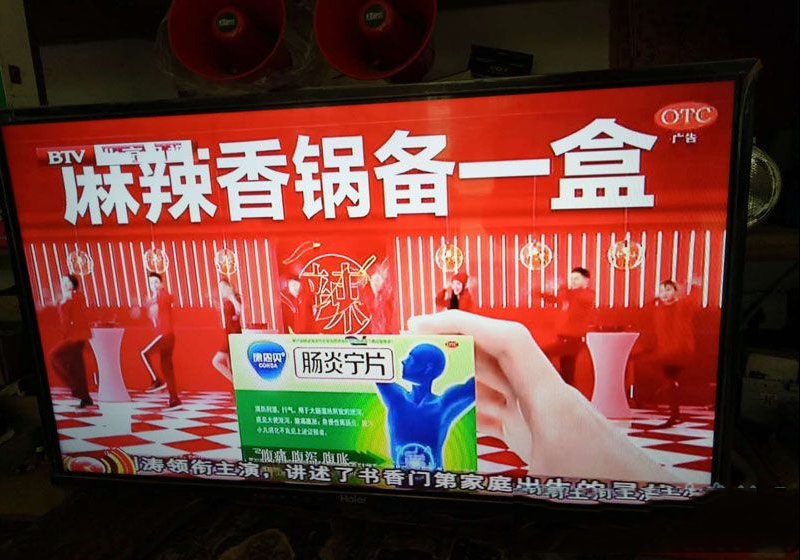

    接到收到其他维修同行的一台海尔液晶电视LD32U3100,用户说前几天下雨被雷电击坏,当时听到爆竹声般响了一声,拆机上电发现12V处有0到7V之间波动,指示灯一闪一闪的,也没有发现有什么元件炸裂。经测量发现光耦初级短路,拆件换上后通电指示灯反而不闪了,测量12V处只有1.7V了,不对,关电再测431贴片,已击穿了,拆一个换上,上电测量12V已恢复正常。
