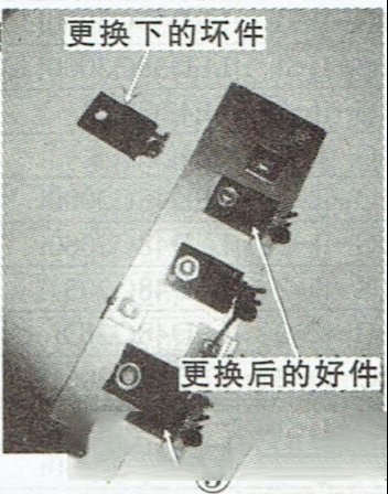

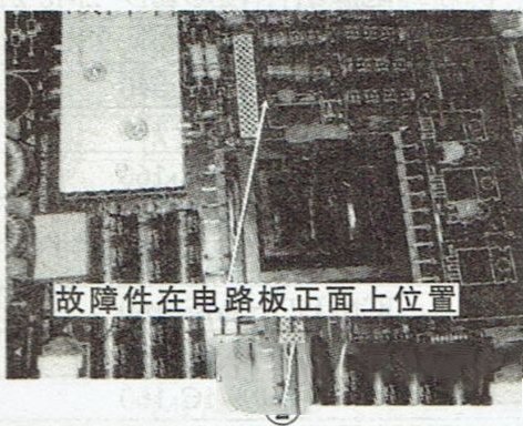

摘要: 收到其他维修同行的一台海尔LE32A10型液晶电视,三无。上电测量,300V电压正常,但电源次级输出的5V、12V、24V均为0V。断电后用万用表电阻挡测量5V滤波电容CE26、CE25的两极之间阻值为0Ω,说明5V电压输出电路短路。经查, ...
    收到其他维修同行的一台海尔LE32A10型液晶电视,三无。上电测量,300V电压正常,但电源次级输出的5V、12V、24V均为0V。断电后用万用表电阻挡测量5V滤波电容CE26、CE25的两极之间阻值为0Ω,说明5V电压输出电路短路。经查,5V整流二极管D15已击穿,实物位置如图1、图2所示。换上肖特基二极管SBR20100C (如图3所示)后试机,故障机修到这里,终于修好值得探讨。。
