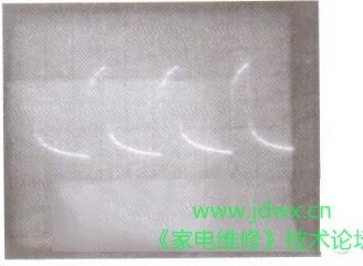

        通电后,开关电源电路输出的12V电压一路加到U11②脚,另一路通过电阻R212加到U11的使能端⑦脚,电路启动后从③脚输出幅度约为11.6Vp-p,周期约为2.9pus的波形(如图2所示),最后在滤波电容CA14( 470uF/16V )两端产生5V直流电压。

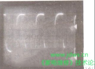

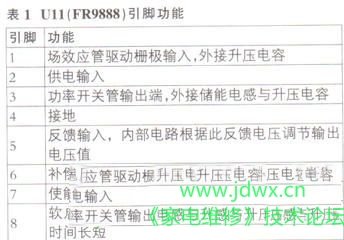

        FR9888 的引脚功能见表1。3.3Vsb待机电压形成由U5(1117-33)完成。5Vsb待机电压加在U5③脚,U5②脚输出3.3Vsb电压,供给CPU、遥控、按键等电路。1.2V内核供电由u2(LD4AH)及其外围元件所组成的电路产生。通电后,5Vsb电压-路加到U2的供电端④脚,另一路通过电阻R24加在U2的使能端①脚,电路启动,U2③脚输出幅度为3.6Vp-p.周期0.56us的脉冲(如图3所示),最后在滤波电容两端产生1.2V电压,供给CPU内核。

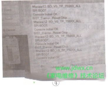

  检修实例1:收到其他维修同行的一台高路华YL2688型LED液晶电视,红灯亮不开机。故障原因分析:上电,测量开关电源输出的12V电压及DC-DC电路输出的5Vsb.3.3Vsb.1.2V电压均正常。连接上编程器与电脑,上电查看开机打印信息,显示如图4所示,第4行出现"BIST-0error字符,说明系统对DDR检测失败。
         该机并没有外挂DDR,而是将DDR集成在主芯片内部,转向检查DDR供电,发现U6②脚电压接近0V,但U6③脚电压为正常值5V。断电,在路测量U6②脚对地电阻,无短路现象,怀疑U6不良,换新U6后试机,故障机修到这里,终于修好值得探讨。。
