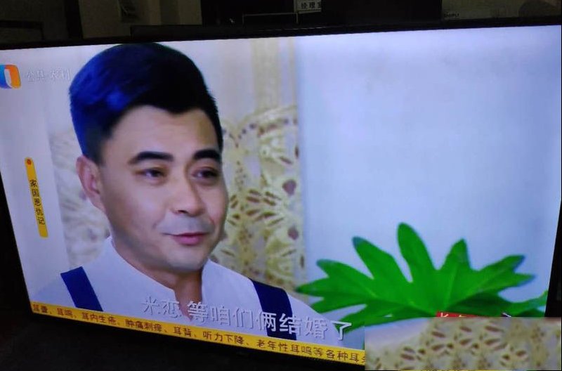

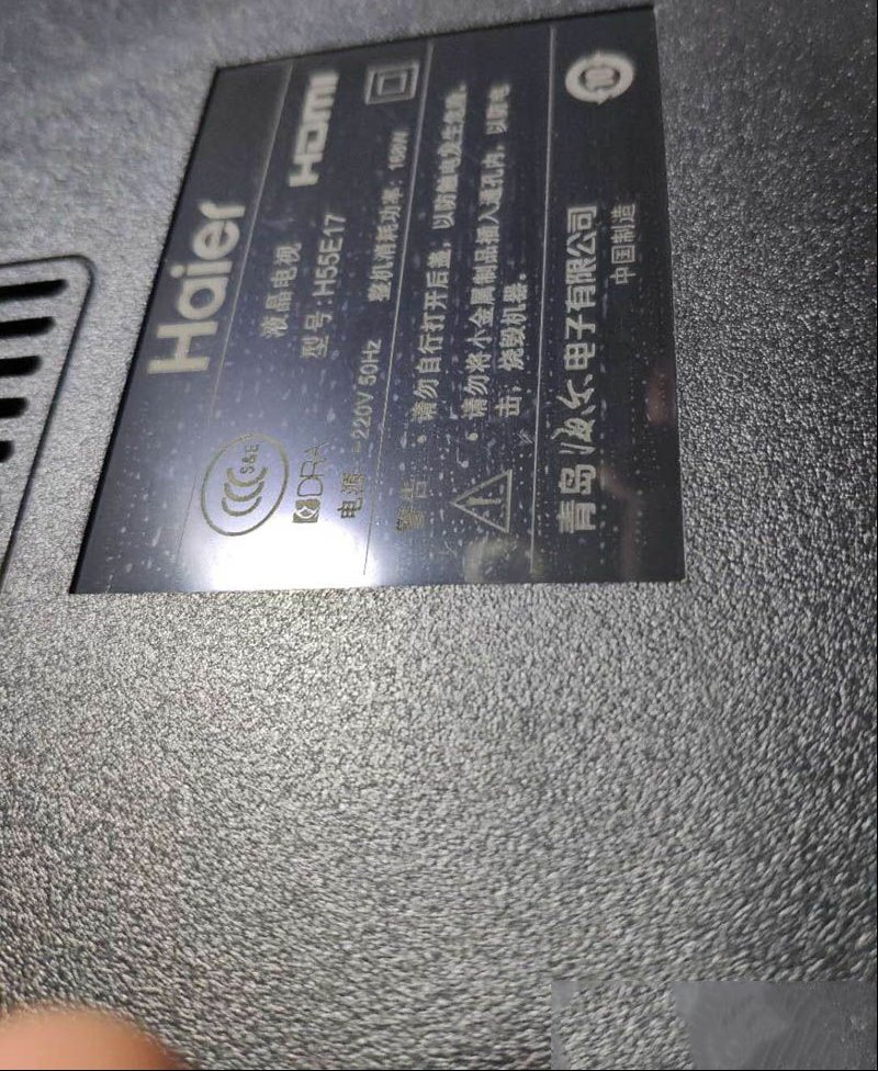

摘要: 收到同行送来的故障机壹台海尔H55E17液晶电视,故障表现为自动关机,二次开机屏幕亮一会,刚好出现声音电视机就待机了,再开机重复现象,该机主板型号0091802118A V1.2,检查主板发现各组电压都正常,当时有个1.1V电压以 ...

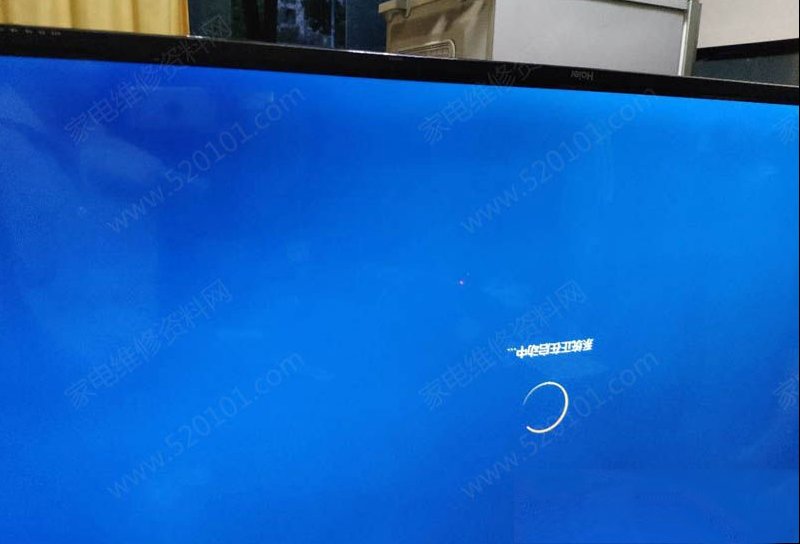

    收到同行送来的故障机壹台海尔H55E17液晶电视,故障表现为自动关机,二次开机屏幕亮一会,刚好出现声音电视机就待机了,再开机重复现象,该机主板型号0091802118A V1.2,检查主板发现各组电压都正常,当时有个1.1V电压以为不对,结果我手里刚好有张类似主板,对比测试发现这个电压没有问题,于是怀疑数据出错,重新升级数据电视机修复,该机升级方法如下。(如机器不能开机,按键不灵,自动重启等情况下使用 记住是按电视机面板不是遥控器 )
1、首先准备一个U盘(SD卡跟读卡器都不行,一定要U盘),把U盘FAT32格式化清空,不要放别的东西。
  2、把数据驱动包压缩文件先解压出来(数据包可以在本网搜索下载或者到某宝上花几元钱购买),然后把解压出来文件夹里的Haier638Upgrade.bin复制到刚刚格式化好的空U盘里(BIN、文件一定要直接放U盘根目录)(注意:U盘根目录只有升级文件,不确定数据是否方正确请截图过来确认下)      注意:U盘根目录就是打开U盘就看到 Haier638Upgrade.bin升级文件 不要 有文件夹。
3、把U盘插在电视机USB2.0插口上,1 交流关机,按住面板菜单键不放;2交流开机,等指示灯出现闪烁(表示在升级中)再松开菜单键;(如果指示灯一直不闪烁,就把按菜单键不放换成按待机键不放试下),自动关机就升级完成。
