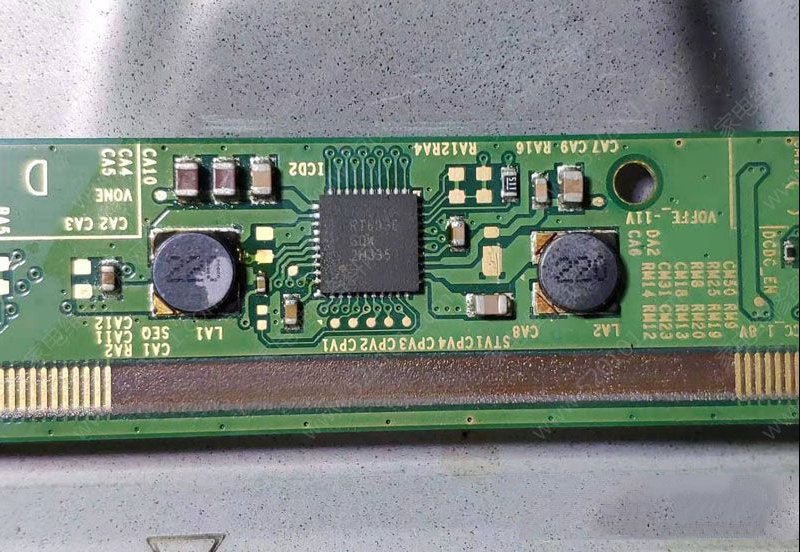

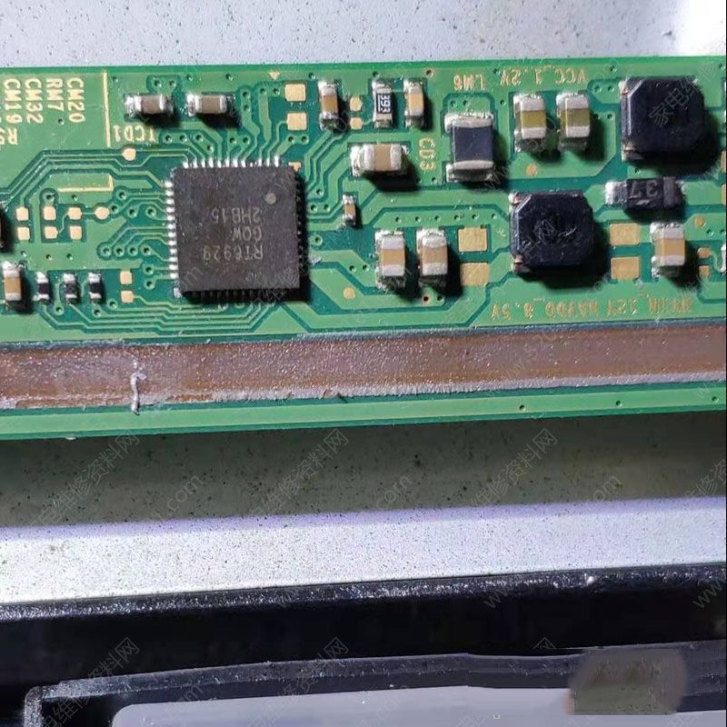

摘要: 收到同行送来的故障机壹台海尔LE48R31液晶电视,故障表现为开机背光亮,暗屏故障,开机检查发现屏边板VOFF电压开机瞬间消失,凭经验判断屏短路,后来又查阅过RT6936资料,有好多遇到相同故障,有人还换过该芯片,最后故障 ...
    收到同行送来的故障机壹台海尔LE48R31液晶电视,故障表现为开机背光亮,暗屏故障,开机检查发现屏边板VOFF电压开机瞬间消失,凭经验判断屏短路,后来又查阅过RT6936资料,有好多遇到相同故障,有人还换过该芯片,最后故障依旧,客户最后讲电视不要了,送给我了。后来我有研究了几天没有结果,这几天闲下来了,又来研究,其实当时我给用户说屏报废我还没有拆开屏看过,于是决定拆开屏幕检查原因,结果还是发现了屏幕右边板连接的一个COF有烧糊迹象,结合用户说过原来有时候开机有图像,判断为这儿烧糊严重了,凭我经验烧糊部分应该是Y轴COF的电源,我想好多大屏幕都是两边供电,于是想着断开这儿线路,将烧糊的部分处理干净,于是仔细清理烧糊部分,估计清理时候还有别的线路断了,最后图像还是有了,只是图像扫描线粗点,不过也只好如此了。后来细细观察,不是扫描线粗,而是有些线一直处在亮的状态。
