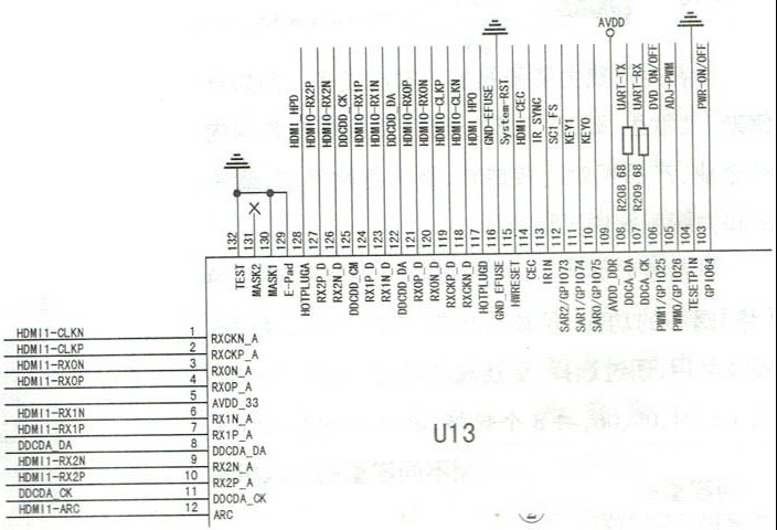

       MSTV2409-ZC01-01主板有两种配置:-种带MHL功能,一种不带这个功能。查阅资料发现,海尔LE32F30OOW型液晶彩电(ODM -LCMD/三 星-MSDV59- ZD(31604A))不带MHL功能,其MHL端子采用A型接口,一共19针,其中①~④、⑥、⑦、⑨、10脚输入的8路TMDS数据信号,通过两个4端0Ω排阻送给U13的118~121、123、124、126、127脚内部的数字信号接收处理电路,如图2所示。MHL端子的15、16脚输出DDC信号(SCL、SDA),送给U13用来检测EDID数据并与 热插拔控制检测电路共同处理后,完成HDMI显示。

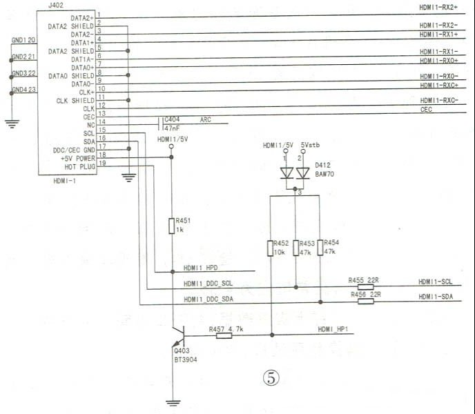

     本机的HDMI1信号传输电路如图5所示。当热机外接HDMI插头(19针)时,18脚输入5V直流电压HDMI1/5V,送给电视机内部电路,15、16脚DDC通道读取主芯片EDID信息后,U13的128脚输出控制电平(HDMI_ HPD),三极管Q403截止HDMI的19脚(触点比其他引脚短,最后接入电视机)为高电平。信号发送端(笔记本、网络机顶盒等)检测到这个HPD高电平信号后,TDMS发送电路启动,输出信号给电视机。
      当拔出HDMI信号线时,19脚信号变为低电平,发送端检测到此信号后,关闭TDMS信号发送电路,防止热机插拔损坏数据。也就是说,热机插入HDMI 信号线时,先接入HDMI电源,后检测HPD信号,正确后发送端的TDMS信号发送电路启动,输出信号;热机拔出HDMI信号线时,先切断HPD信号,发送端TDMS信号输出电路提前停止工作,防止数据丢失。本机的MHL( HDMI2 )输入电路如图6所示,插座J401的19脚HPD信号本来自U7的11脚。拆下U7后,测J401的19脚HPD信号一直为低电平,所以发送端的TDMS信号发送电路不启动,电视机显示无信号。实测J401 的18脚电压为5V,19脚电压为0V。检查发现,Q404也是HPD信号输出控制管,但Q404及R458、R459、R450均未安装。
