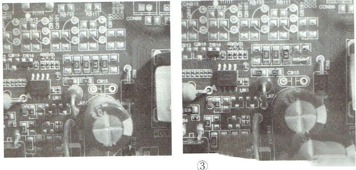

  四、降低灯条电流的方法
        通过上面的分析可知:灯条负极对地电阻RB837~R841是灯条电流的检测电阻,改变这几只电阻的总阻值即可改变灯条电流。原机RB837~R841并联后的总阻值是0.46Ω,此时灯条总电流为0.625A。去掉其中一只电阻(参见图3),总电阻约增大0.58Ω,此时灯条总电流降为512mA,减小了140mA,即流过每只灯珠的电流减小了70mA。LED+电压也从之前的49.6V 降为47.62V。试机观察,图像亮度基本无变化。
