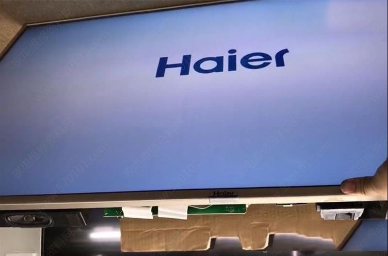

海尔LE43A31液晶电视黑屏中间有几条竖线的检修思路
2023-4-29 07:24| 发布者: 开心| 查看: 471| 评论: 0
摘要: 如果海尔液晶电视LE43A31黑屏中间有几条竖线,此故障看似屏坏实际是软件问题,其实用U盘升级固件即可解决。原因是此机屏无逻辑板,是由主板主芯片338直接输出迷你MiniLVDS信号到屏的COF边板,当主芯片屏 ...
    如果海尔液晶电视LE43A31黑屏中间有几条竖线,此故障看似屏坏实际是软件问题,其实用U盘升级固件即可解决。原因是此机屏无逻辑板,是由主板主芯片338直接输出迷你MiniLVDS信号到屏的COF边板,当主芯片屏参数据发生变化(丢失,变化等)输出了普通的双八LVDS信号,到屏。所以屏只有电压上去,没有正确的信号。
