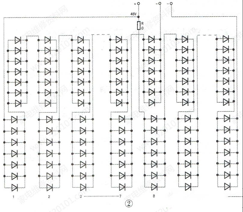

    收到同行送来的故障机壹台海尔LE32H300型LED液晶电视,采用塑料屏,LED背光采用直下式安装,安装有两组灯条(型号:HE3221A[10-19]120716A08D),每组由15根灯串组成,呈门帘状,如图1所示。该机的每根灯串上安装有14颗灯珠,即每组灯条共有14X15=210颗灯珠。每根灯串的14颗灯珠分为两组,每组7只并联,然后两组串联,如图2所示。
        第1根灯串到第7根灯串串联,然后再与第8根灯串的一组串联;第9根灯串至第15根灯串串联,然后再与第8根灯串的一组串联。按每只LED需3V电压估算,一组灯条的供电电压约为3V x 15=45V,实测为46V。
        检修实例:黑屏,声音正常。故障原因分析:检查发现,开机时背光亮一下就灭,测得电源、背光及主板电路均正常,怀疑灯条异常。拆开液晶屏后通电,发现有四分之一的灯珠始终不亮,其他灯珠亮一下就灭。检测灯串供电,发现是0Ω电阻R开路,换新后所有灯珠都亮。试机几天,一切正常,说明09电阻属于自然损坏,并非过流损坏。
