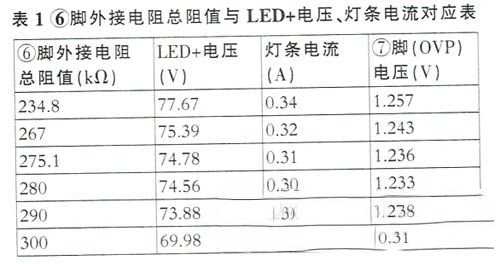

  故障原因分析:在确认灯条插座接触正常的情况下,故障原因多为过压保护电路误动作,怎么修理有以下两种:(1)适当降低灯珠电流,间接降低OVP取样电压。U800的⑥脚外接两只并联的灯条电流设置电阻R809、R813,阻值均为470k,则并联后的总阻值为235k,此时灯条电流为0.34A。改变⑥脚外接电阻的总阻值,即可改变灯条电流,实测数据见表1。

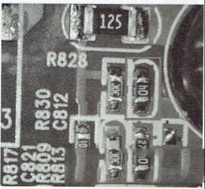

          实修时,可先拆下R809和R813,然后再装上一只270k(274)的电阻,如图4所示。这时测得输出电压为75.39V,灯条电流约为0.31A,降低了约0.03A。由于该机屏幕中间没有安装灯条,是靠反光纸反射一部分光线到中间,所以灯条电流不能降低得太多,一般降至0.25A~0.36A即可。否则,图像亮度不均。
(2)不降低灯珠电流,直接降低过压保护取样电压。本机的LED+过压保护取样采用两只电阻分压的形式,实测上偏电阻R828的阻值是1200k,下偏电阻R830的阻值是19.74k,在背光电压为77.67V,背光电流为340mA时,⑦脚取样电压为19.74x[77.67/( 1200+19.74)]=1.2570V。根据串联电路分压原理可知:增大R828的阻值或减小R830的阻值均可降低过压保护取样电压。笔者在R830两端并联一只100k的电阻(安装在C812的位置上,参见图4)后试机,U800的⑦脚电压降为1.0386V ,故障再未出现。
