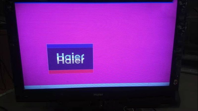

海尔32英寸液晶电视开机10分钟后图像重影变成红色的检修思路
2023-4-29 07:24| 发布者: 开心| 查看: 410| 评论: 0
摘要: 收到同行送来的故障机壹台海尔32英寸液晶电视,故障表现为刚开始开机正常,十分钟以后就出现重影及红色,此机用的是三星屏,型号是LTA320AP05,检查进屏的排线只有一根,电路板上只显示 CKV1、CKVB1、CKV2、CKVB2,尝试 ...

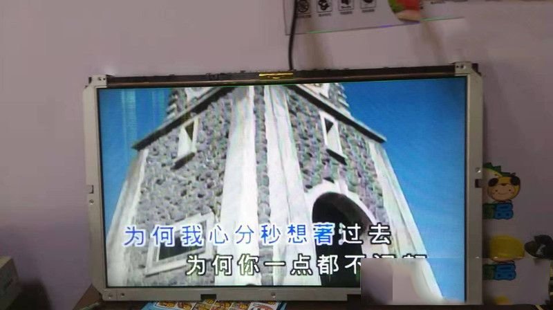

    收到同行送来的故障机壹台海尔32英寸液晶电视,故障表现为刚开始开机正常,十分钟以后就出现重影及红色,此机用的是三星屏,型号是LTA320AP05,检查进屏的排线只有一根,电路板上只显示 CKV1、CKVB1、CKV2、CKVB2,尝试CKVB2断开后,把靠近进屏的断点与CKV1相连,出现满屏横线图像变白,再尝试只是断开CKVB2(把0欧电阻去掉),图像不在重影变色,就是屏幕上有不规则竖条,远看图像没有影响。
