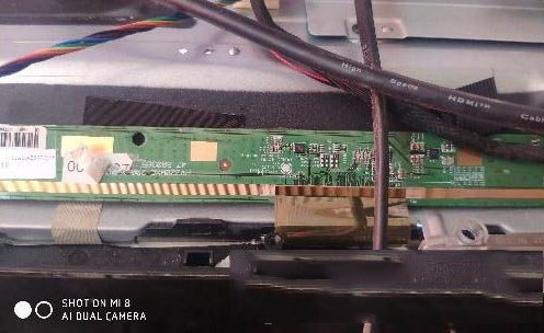

摘要: 收到同行送来的故障机壹台海尔LD32U3100液晶电视,故障表现为背光亮黑屏,但是有声音,检测遥控声音都正常初步排除主板问题,此机逻辑板一体屏屏供电12V正常检查VGH、VON没电压问题应该出在这里,开机有瞬间电压应该是保 ...

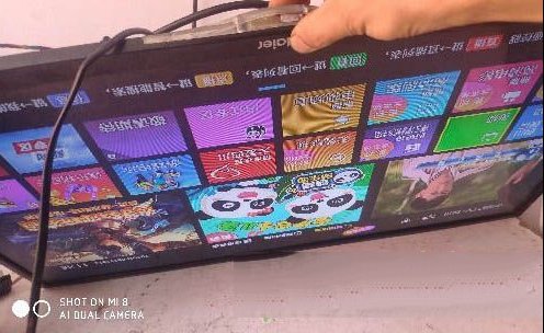

    收到同行送来的故障机壹台海尔LD32U3100液晶电视,故障表现为背光亮黑屏,但是有声音,检测遥控声音都正常初步排除主板问题,此机逻辑板一体屏屏供电12V正常检查VGH、VON没电压问题应该出在这里,开机有瞬间电压应该是保护了,电容检查偏了没有发现明显短路,于是拆了块旧板上的5562A换上故障依旧,后对比别外收到其他维修同行的一台电视电路差不多用的17126B的芯片发现VON正反相电阻偏小于是烧机大法可调电源20V电流1A发现电流有0.1A明显不对,烧半天没发现哪里问题,电压上到24V电流0.13A烧了一分钟电流掉了应该没事了,上机测试久违的图像来了,但始终没发现哪里漏电。
