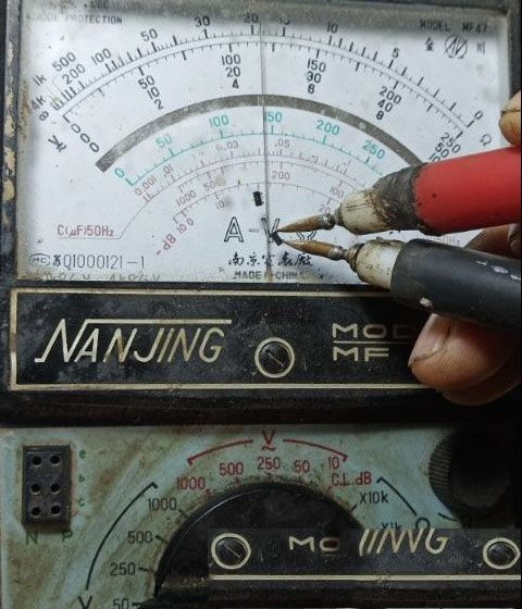

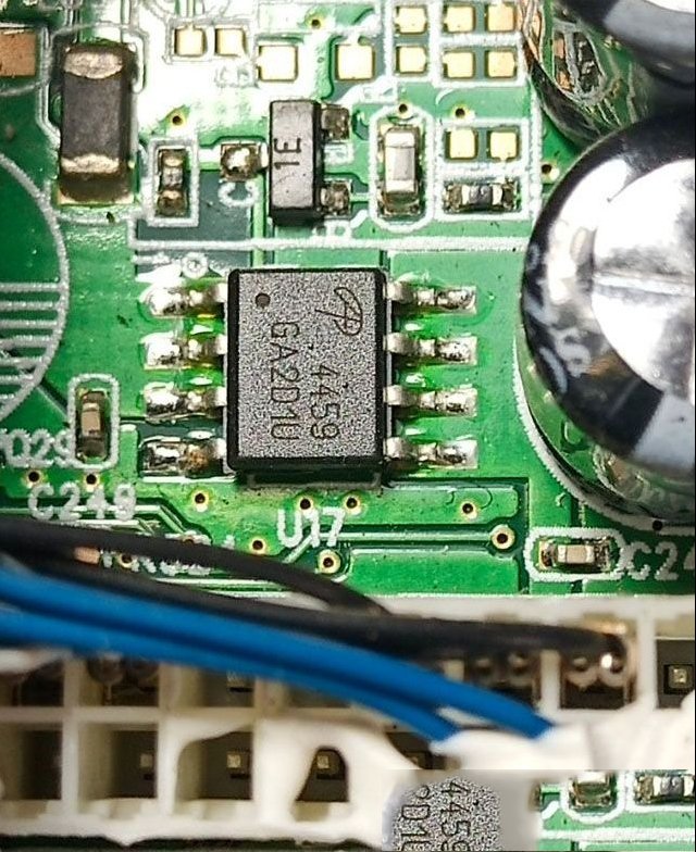

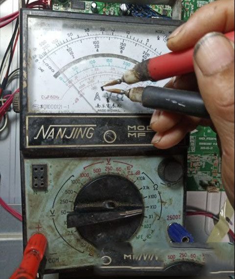

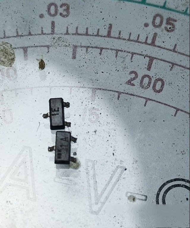

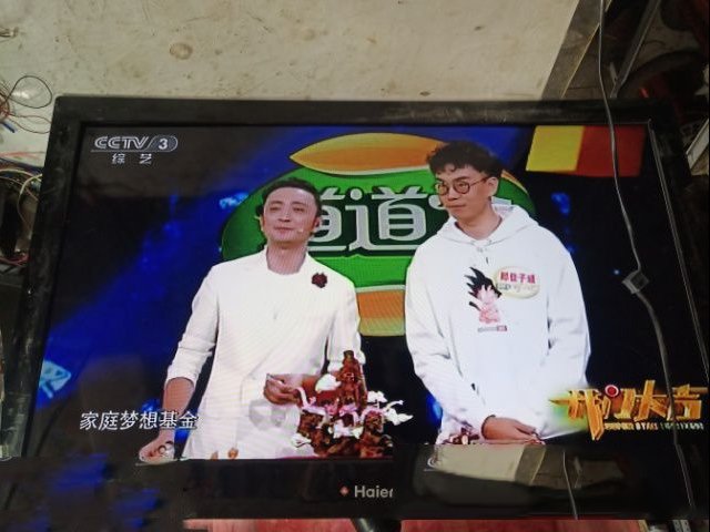

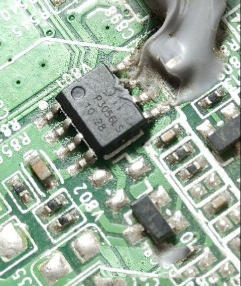

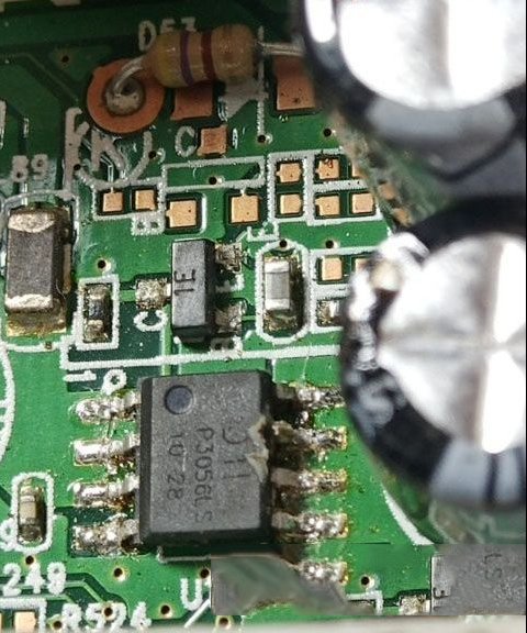

    收到同行送来的故障机壹台海尔L40F6液晶电视(家电下乡机型),故障表现为暗灰屏有伴音,光栅很暗的那种,屏好像是灰的,太暗了,看不清,伴音正常,此故障一般在屏电路。拆机检修,先测量屏供电电压12V,只有1V。屏供电芯片是4495,在旧板上焊下芯片P3056LS八脚芯片,网上查的资料说这个是2脚MOS管,原来是“同名不同姓”而已,不管了先换上再说,但还是无输出,测量3脚电压有10V,而且开关机时此脚电压变化不明显,短接4459芯片的输入和输出有700mA的电流,而且图像出现,3脚控制的一个三极管型号是丝印1E。用旧板上的丝印1A代换后,开机画面正常了,测量5678脚有12V输出了。丝印1e三极管在冷态下测量阻值大,而正常的丝印1A不管怎么测量阻值为15-20Ω之间,说明此机故障元凶就是这个小小的丝印三极管1E了。
