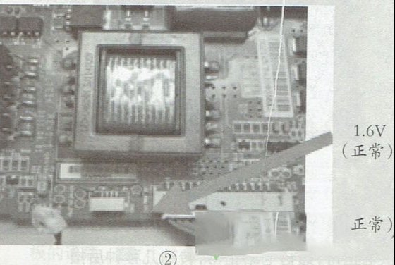

    收到同行送来的故障机壹台海尔LE48A720液晶电视,正常收看几分钟后黑屏。用户更换背光驱动板后,故障依旧。上电,测量开关电源输出的12V .24V、5V电压均正常(如图1所示),接下来测量背光开/关信号电压为5V,亮度调节信号电压为3.7V,均正常;逻辑板送给LED背光驱动板的电压1.6V(正常),如图2所示。
       黑屏时测量上述电压没有变化,但灯条电压从197V降至5V左右。用手电筒从背面透光孔中照射,可以看到屏幕上有模糊的图像,于是断定灯条有故障。拆开液晶屏,发现屏内有两根灯条,每根灯条由64只灯珠串联而成,每只灯珠由两只发光二极管并联而成。购买灯条及连接线(注意:有的灯条接口不同,必须连同购买匹配的转接线),更换灯条后故障机修到这里,终于修好值得探讨。。
