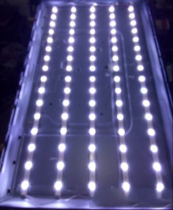

摘要: 最近收到同行送来的故障机壹台海尔LS48H310G液晶电视,故障表现为开机有声黑屏,测背光输出两组电压150v,初步判断灯条坏,开屏后两组供10条灯条坏了一半灯株,每条都有坏的。换整套得几天到货,屏都拆了,放几天也担心 ...
    最近收到同行送来的故障机壹台海尔LS48H310G液晶电视,故障表现为开机有声黑屏,测背光输出两组电压150v,初步判断灯条坏,开屏后两组供10条灯条坏了一半灯株,每条都有坏的。换整套得几天到货,屏都拆了,放几天也担心,现成有3V的3528的灯珠换上去也可以,就是费时间活量过大,后来用一上午时间把80个灯珠焊接完。接入电板测试正常,电压110V灯条电流300mA,为了放心,把灯条电流降至220mA,此机用户用了两年半的时间,降电流方法是把恒流输出管的对地电阻取下一只6.8Ω的,具体如下图所示。
