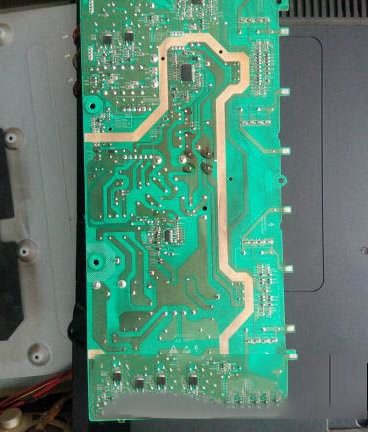

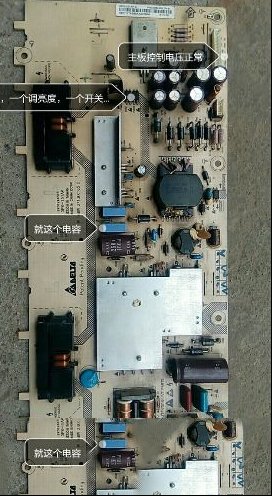

    最近收到故障机一海尔L32R3液晶电视,客户说开机二十分钟后电视出现无图像,有声音,关机再开又可以看十几分钟。客户走后在我维修部试机,果真和客户所述一样,拆机,电源高压一体板。开机5V、12V、24V正常,此机高压逆变单独105V正常,二十分钟左右,背光灭,5、12、24V正常,开机背光控制电压3,4Ⅴ左右正常,105V升到160V,高压到逆变没工作,检查没发现开焊,重点检查逆变部分,发现C306A容量200nF变小为1nF。换新后修复。
