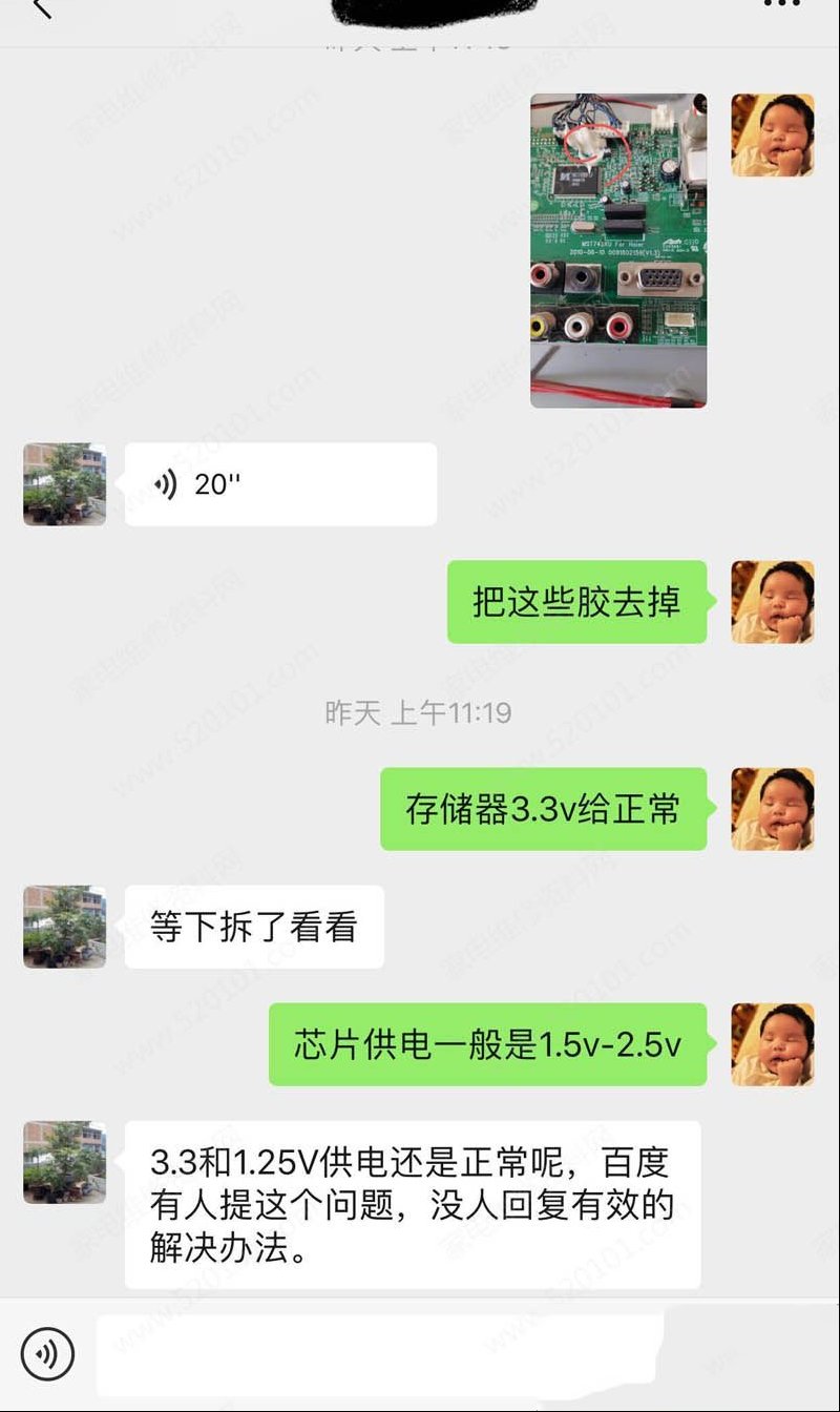

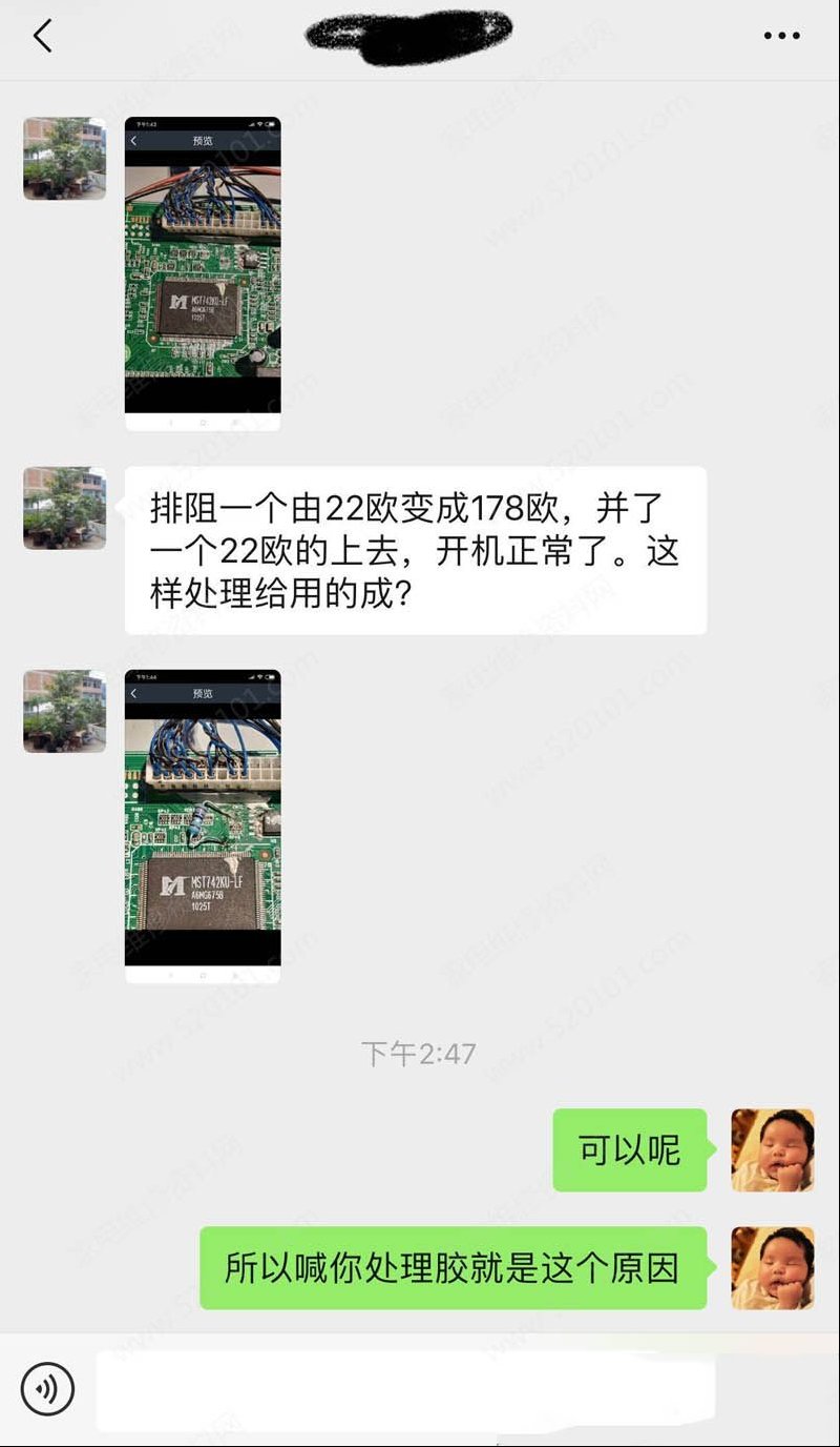

摘要: 收到同行送来的故障机壹台海尔L37K1液晶电视,故障为不开机,绿灯亮(没有红灯绿灯转换),拆机检查电源板和主板上各组电压都正常,后经过询问同行,发现是通病,主板存储器附近的白胶漏电,且排阻的阻值由22Ω变成178Ω ...
    收到同行送来的故障机壹台海尔L37K1液晶电视,故障为不开机,绿灯亮(没有红灯绿灯转换),拆机检查电源板和主板上各组电压都正常,后经过询问同行,发现是通病,主板存储器附近的白胶漏电,且排阻的阻值由22Ω变成178Ω,将白胶去除掉,并了一个22Ω电阻上去之后,故障修复,整个过程如下图所示。
