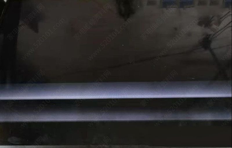

    收到故障机一条统帅LE42KNH6液晶电视机,打开电源开关,指示灯亮,二次启动后屏幕出现两道黑白亮带,几秒后慢慢变为灰屏,如图2所示。对于一个没有修屏设备的我,屏幕上的亮带是我最不愿意看到的现象,还好客户答应了维修,以屏供电为突破口,测量屏供电12v只有9V,避开主板直接测量电源板供电,发现12v的供电也只有9v,心里不禁有些惊喜,总认为很复杂的坏屏故障竟然是简单的电源故障,这张屏也避免了压屏机压烫的痛苦。

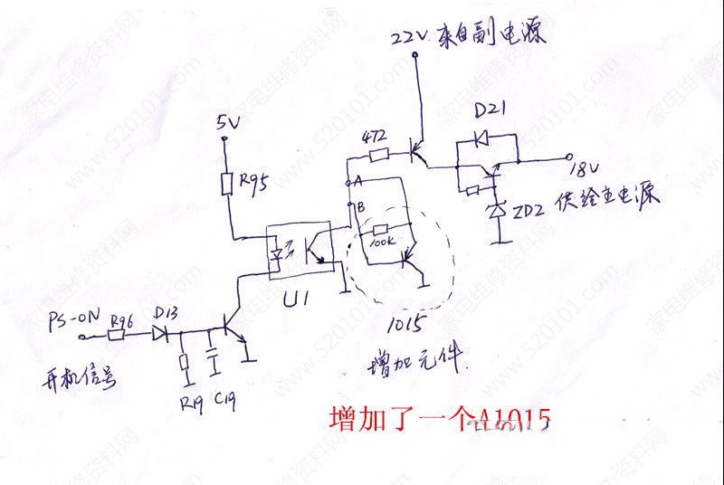

       经过严谨的排查工作,发现故障原因是主电源的工作电压18v只有10v。进一步检查,发现是主电源的待机开机控制光耦U1的3脚和4脚导通电阻变大。 经过几次更换光耦,都不能长时间稳定工作,估计是所换的光耦与原装光耦参数不同,为了尽快撤出这次战斗,采用改动电路方案,增加了一只A1015,扩大了光耦的带负载能力。整个过程请参考下图。
