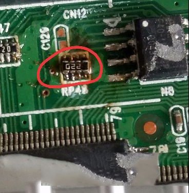

海尔L37F3液晶电视通电绿灯亮不开机的检修思路
2023-4-29 07:23| 发布者: 开心| 查看: 161| 评论: 0
摘要: 最近维修多台海尔L37F3液晶电视(家电下乡机型),故障表现为指示灯绿灯亮,但不开机,此故障系该机通病,加热主板偶尔能开机,找到RP48排阻(如下图4所示),在主板屏线处白胶去除掉,排阻就在胶下面, ...

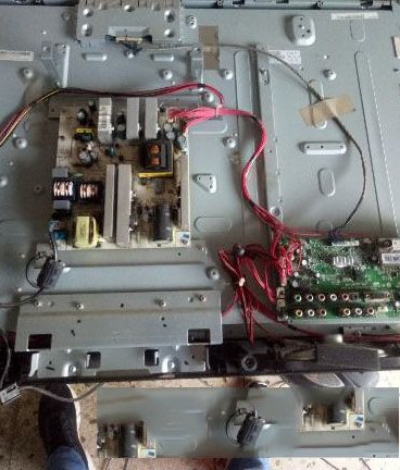

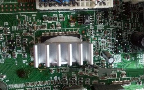

    最近维修多台海尔L37F3液晶电视(家电下乡机型),故障表现为指示灯绿灯亮,但不开机,此故障系该机通病,加热主板偶尔能开机,找到RP48排阻(如下图4所示),在主板屏线处白胶去除掉,排阻就在胶下面,拆掉换22欧排阻即可解决问题,已经有多台此机型按照此方法修复。
