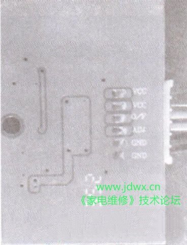

    收到同行送来的故障机壹台26英寸拼装液晶彩电,开机出现厂标后黑屏,且无伴音。拆机检查,上电测得VST.598_ V3.3型主板插座J15各脚对地电压:待机时,电源12V端为12V,ON端和ADJ端都为0V;按遥控“开机”键开机后,电源12V端为12V,ON端为5V,ADJ端瞬间为4.3V,然后迅速降为0V。HQ-04-22009REV2.0型背光板.上C9两端(分别插灯管插座CN4、CN5 )电压在开机后由0.4V降为0V,C10两端( 分别接灯管插座CN2、CN3)电压由6.17V降为0V,怀疑屏内灯管有问题。从14英寸液晶显示器中拆下的灯管代换原机两组灯管,通电试机,四根灯管持续发光,如图1所示,此时测得C9和C10两端电压都为6.3V。仔细检查原机灯管,发现插座CN4和CN5所接灯管的接线端烧黑断裂。
        因购不到该机灯管,只好购回一块XQF-LEDO102 V2型LED背光板和两根长度与原机灯管一样长(54cm)的LED灯条。对比后发现,LED背光板.上供电插座引脚功能(供电端VCC、背光开/关脚O/F、亮度控制端ADJ、接地端GND)排列顺序与原背光板相同,如图2所示。接好灯条与连线,装屏试机,故障机修到这里,终于修好值得探讨。。
