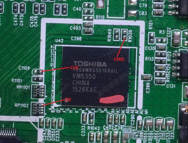

    海尔LE48AL88G31液晶电视(0091802118板,适用于所有采用此板号的海尔彩电)EMMC飞线读写点位CMD、CLK、D0如下图所示,其中图1是原始图片,图2是局部放大后的照片,仅供同行维修参考。
  局部放大后的图片
