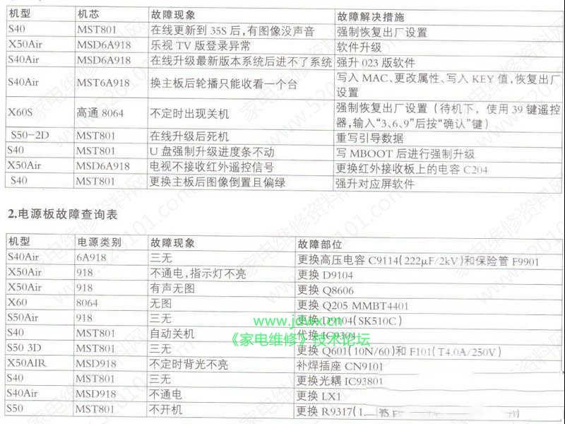

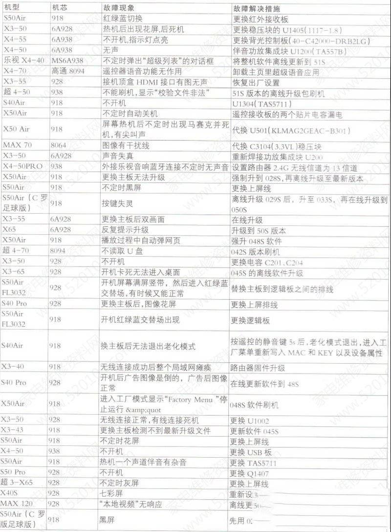

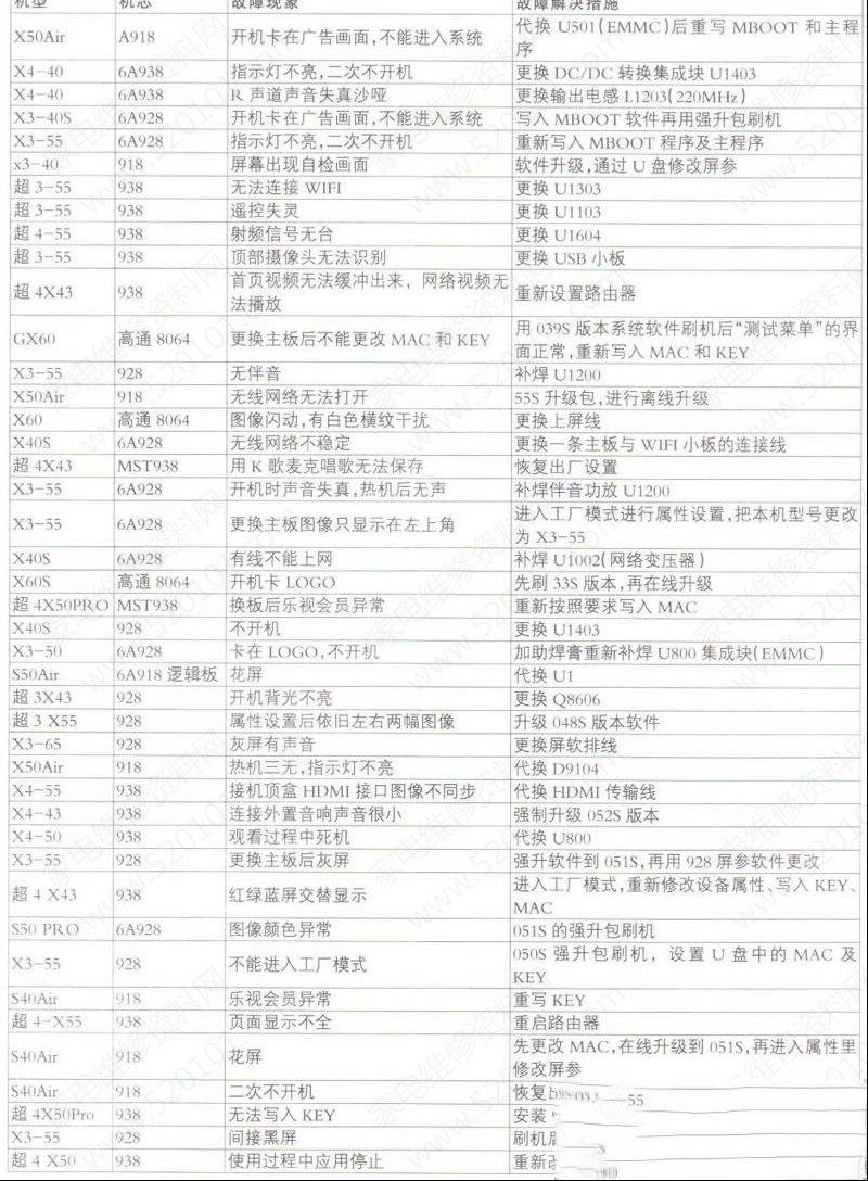

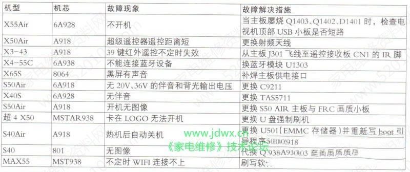

    本故障查询表包含截止目前乐视所有液晶电视机型,比如X55Air、X50Air、X3-43、X4-55C、X65S、S50Air、X40S、超4 X50、S40Air、MAX55、超3-55、X4-40、超4 X43、GX60、X60、X40S、超4 50PRO等所有机型的常见检修思路方法,以及机型所对应的机芯查询对照等。
