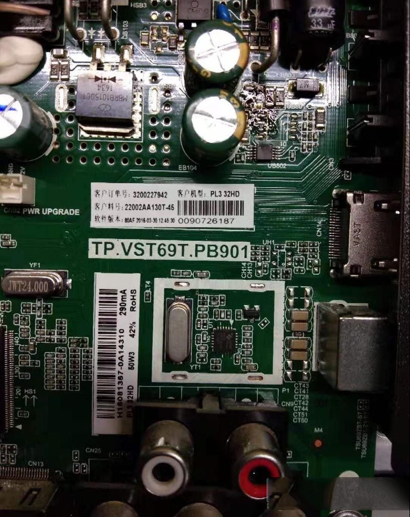

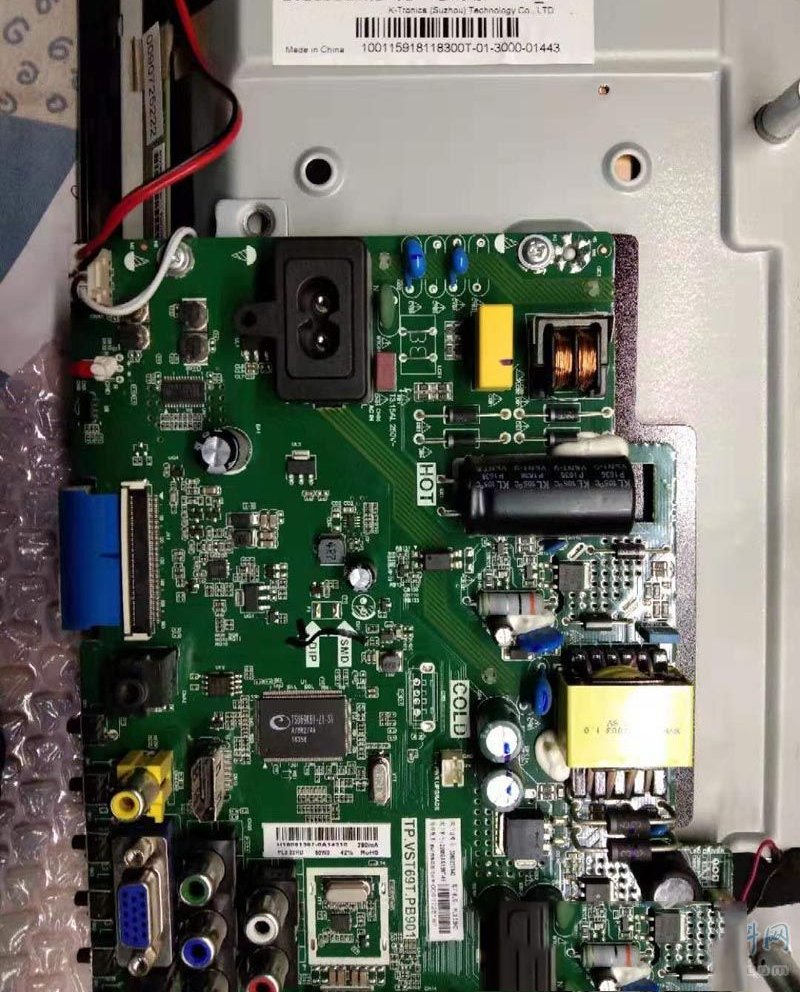

摘要: 收到同行送来的故障机壹台海尔LE32B310P液晶电视,故障表现为为有时开机亮一下就黑屏,有时就是黑屏,背光换过不长时间。插电试机:背光一闪而灭,屏幕隐约有海尔图标。拆机测试背光电压105V瞬间降到40V左右,用测试仪测试 ...
    收到同行送来的故障机壹台海尔LE32B310P液晶电视,故障表现为为有时开机亮一下就黑屏,有时就是黑屏,背光换过不长时间。插电试机:背光一闪而灭,屏幕隐约有海尔图标。拆机测试背光电压105V瞬间降到40V左右,用测试仪测试背光灯,灯珠亮度相对正常,又因为是才换不久的灯条,故怀疑是背光驱动过流保护。查看电路板找到电流取样电阻,先拆掉一支1.5欧姆的,然后上电背光正常点亮,亮度肉眼看不出有什么差别。
