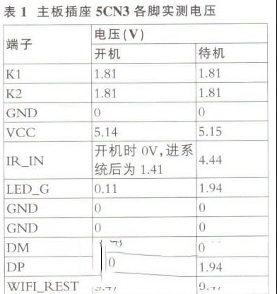

    收到同行送来的故障机壹台海尔LS55H610G型液晶彩电,遥控失灵。本机采用HR-T962机芯,搭载安卓智能系统,遥控器型号是HTR-U15,采用蓝牙方式。既然是蓝牙方案,那应该和蓝牙耳机一样,能被手机搜到。同时按住遥控器,上的“TV/信源”和“屏显”键,在红色指示灯快速闪烁时,手机蓝牙搜到了可用设备"HaierTV-RC" ,点击“自动连接”,遥控器上的指示灯长亮几秒后熄灭。这时按遥控器上的“主页”键,手机就返回到主页界面;按“音量”键,手机的音量有变化,说明遥控器正常,问题出在电视机主板上。拆机检查,接收蓝牙遥控器信号+WIFI信号的是一块小板. (俗称WIFI模块)。该小板具有WIFI、蓝牙和红外IR输出功能,与主板采用USB数据通讯方式,其接口电路见图1。
        插座5CN3的①、②脚是本机按键输入端,③脚接地端,④脚是5VSB供电端,⑤脚是IR输出端,9、10脚是USB数据线,11脚是WIFL REST信号。二次开机时,遥控器发送开机指令,小板接收处理后,从IR端输出一个开机指令到主板,CPU收到指令后发出系统启动指令,系统启动后遥控器发出的所有信号都通过USB数据方式和CPU进行通讯。实测5CN3的各脚电压见表1,实物见图1。
       从表1实测值可看出,待机时DP脚电压不稳定。检查该脚外围元件,怀疑ESD保护二极管D812漏电。拆下D812不用,上电待机时测得DP脚电压为稳定的1.82V,但按遥控器还是无法开机。用面板按键开机,系统启动完成后屏显“蓝牙已开启”,如图2所示。
       按照遥控器背后的说明,进行对码操作。对码成功后试机,故障机修到这里,终于修好值得探讨。。提示:这种无线方式的遥控器与之前的红外遥控器区别很大,检修思路和维修方法也要与时俱进,想要电视正常工作,除了供电、硬件正常,系统软件也要正常,如用户描述的时不时WIFI就断网,频繁显示蓝牙已开启,就是因为ESD二极管漏电导致USB数据传输出问题。当二极管恢复正常后,CPU又识别到WIFI模块,屏幕就会提示蓝牙已开启字样,功能就恢复正常。
